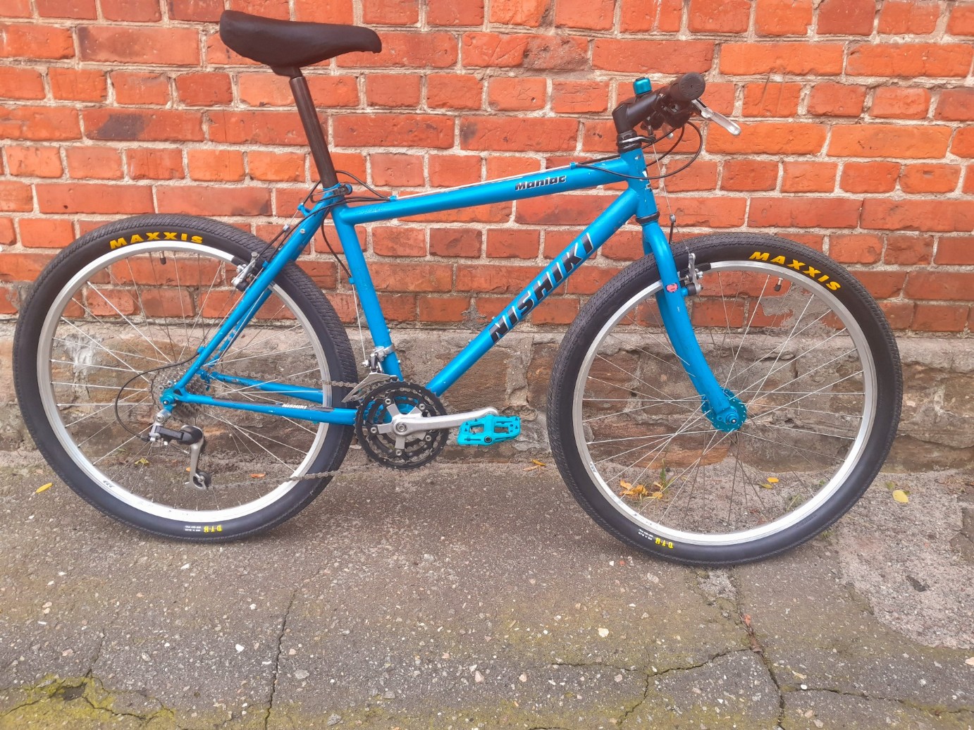

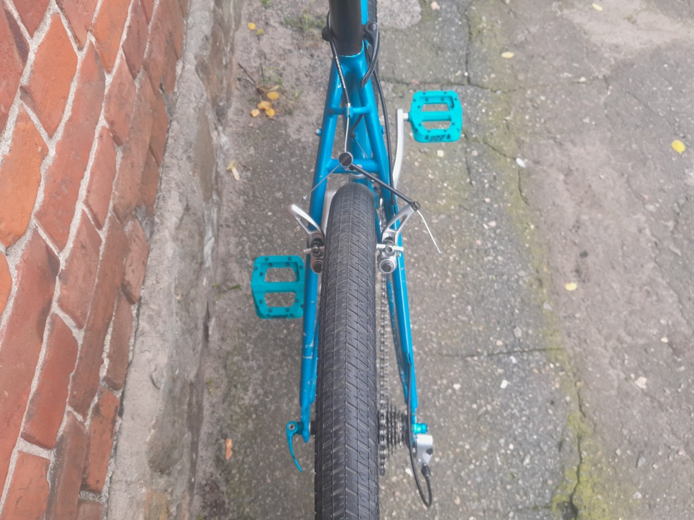

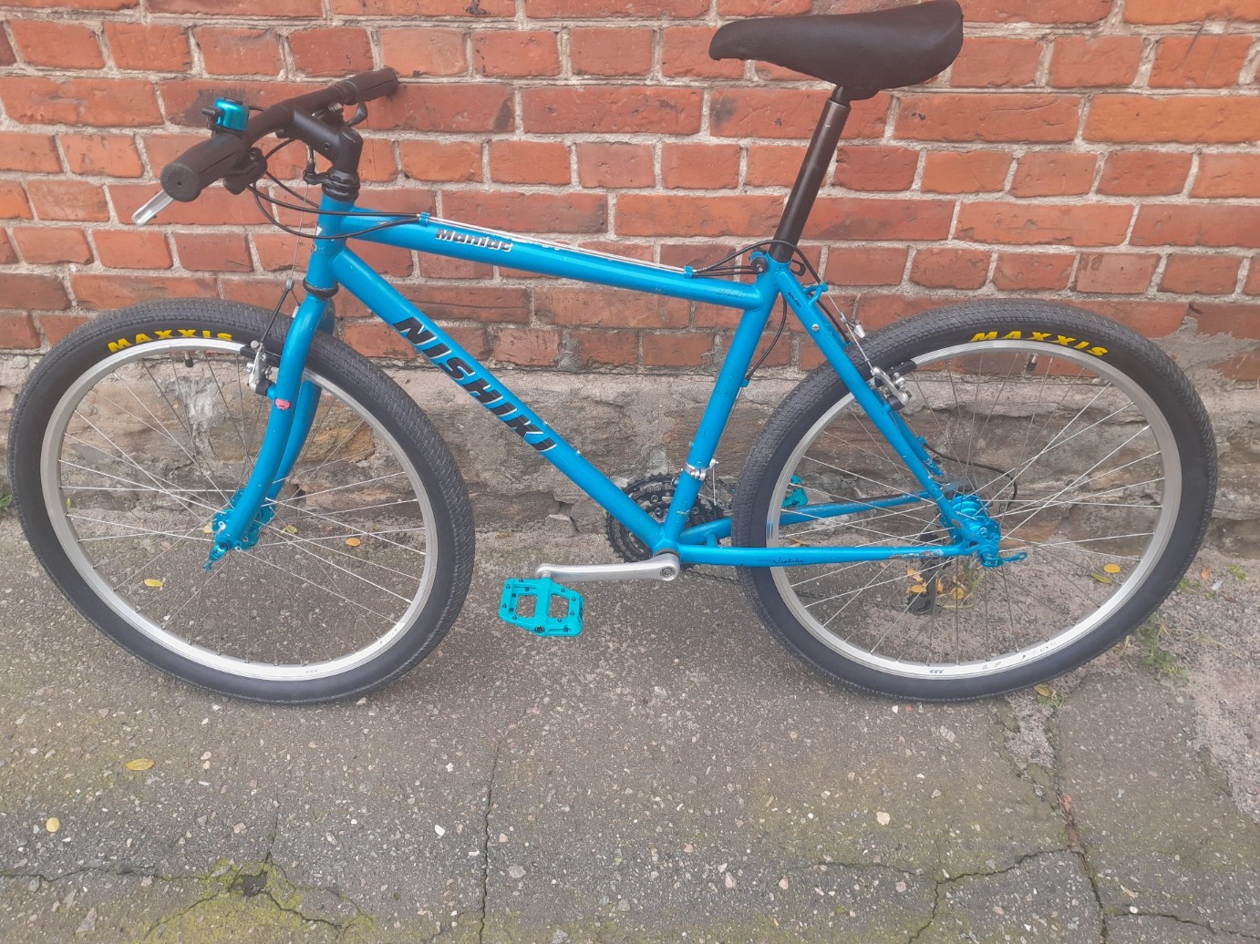

The maniac's identify was a mystery until the very end.
Frame Tange cr-mo double butted tubes
fork chromoly, 1-1/8" threaded
headset YST 1-1/8" threaded
brakes Shimano cantilever with new Jagwire brake pads
crankset shimano FC-AT10 46/36/26 length 170mm
bottom bracket shimano bb-LP20 bsa 68x113 mm
pedals Race Face chester turquiose
shifters shimano AT-ST20 3x7 sp
front derailleur shimano FD-AT11
rear derailleur shimano A-20
cassette shimano 7 sp 11-28t
chain no name
Seatpost Kalloy, 30.0mm length 300mm
rims Remerx L719 559-19 36 hole
front hub novatec 041 36h
rear hub novatec 042 36h
spokes dt swiss champion/sapim silver stainless steel
nipples DT swiss standard brass 14 mm
rim tape Schwalbe high pressure 25-559
tubes continental tour 26 wide schrader valve type
tyres Maxxis DTH folding 26x2.15

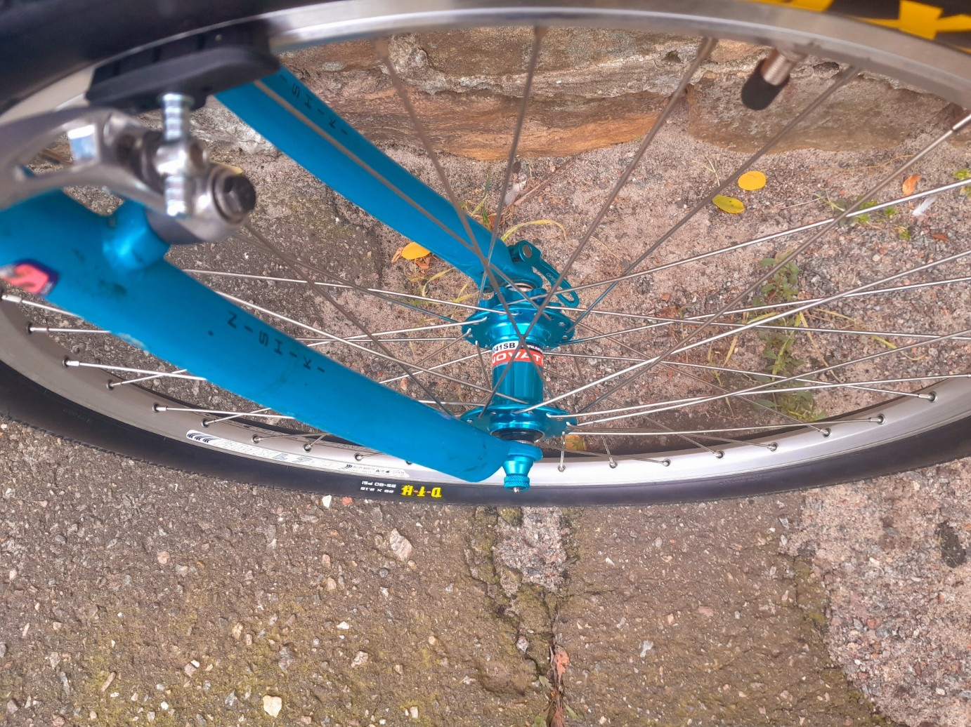

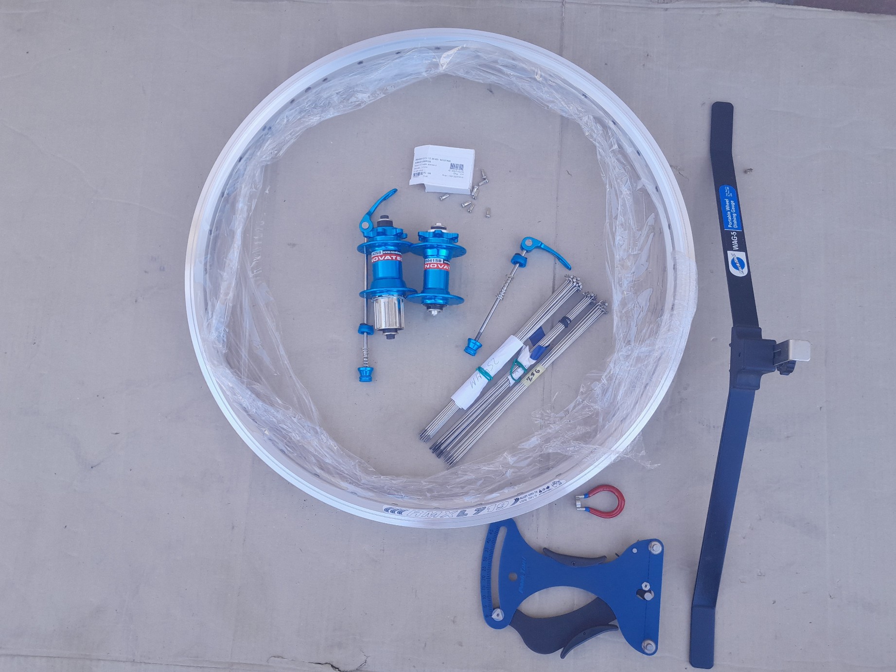

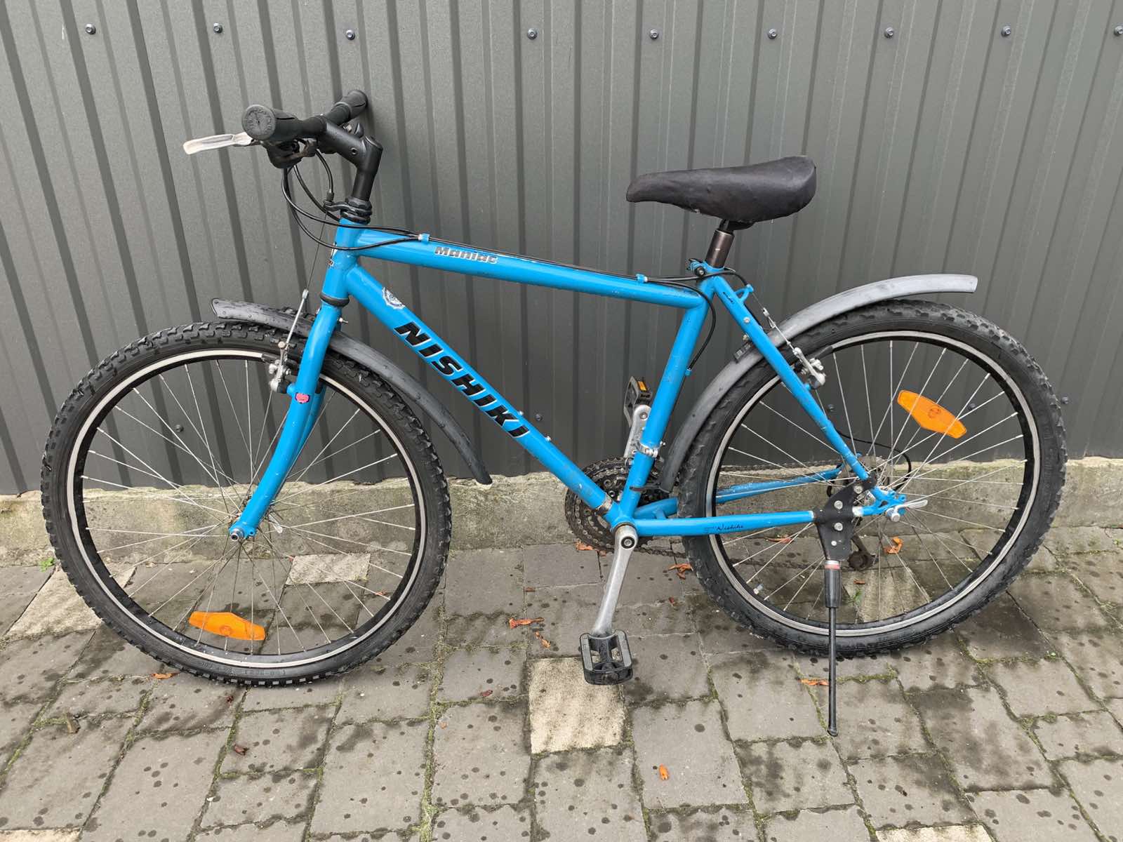

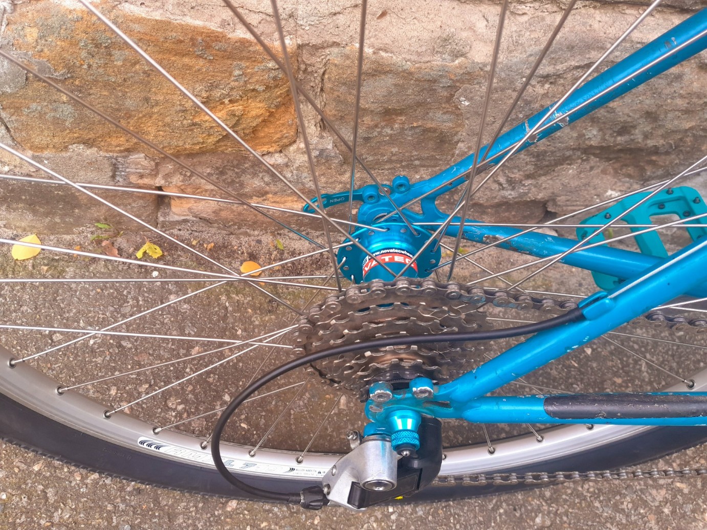

Всем доброго времени суток. Как-то раз на китайском алиэкспрессе увидел цветные втулки novatec 041/042 золотистые, красные и бирюзовые, и подумал, а что если найти раму в цвет, и тут случайно попался Nishiki maniac. Колеса в стоке были на 36 спиц, и решил не изменять традиции и собирать новые колеса на 36 спиц.
Вместо ободов DT Swiss 535, которые часто использую для сборки новых колес, купил недорогие обода чешского производителя Remerx по 600 грн за шт.

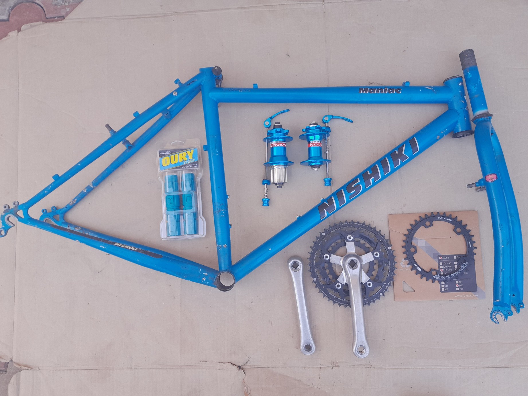

В разобранном виде

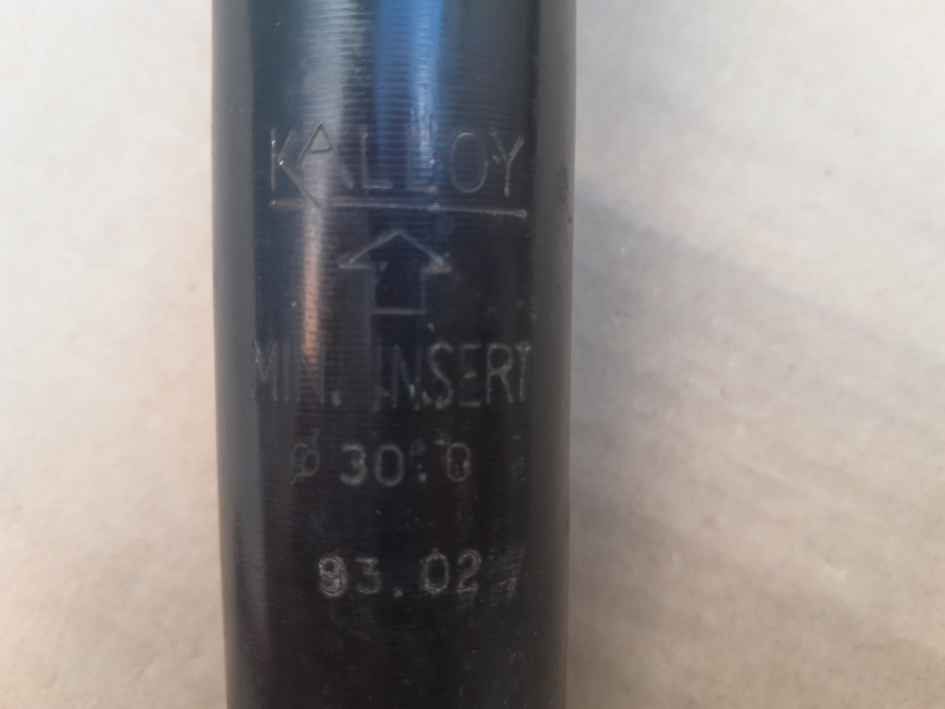

Подседельный штырь, как обычно, нестандартного диаметра 30,0 мм. Судя по дате изготовления 93.02, велосипед скорее всего не ранее 1993 года выпуска.

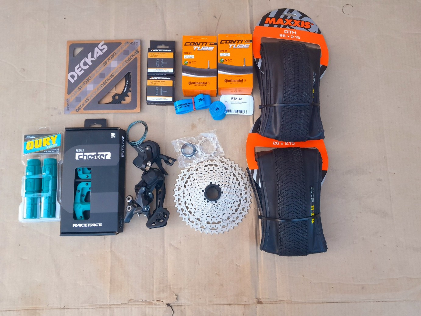

Немного новых запчастей

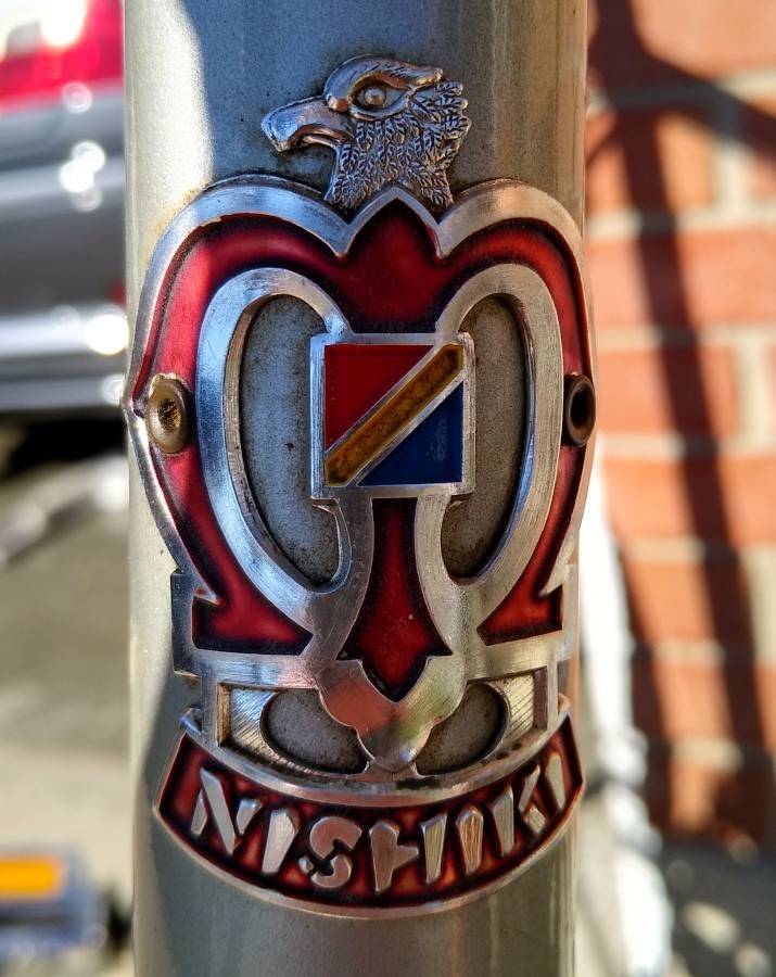

Ранний логотип Nishiki произошел от логотипа American Eagle , который был во многом идентичен и представлял собой голову орла и трёхцветный квадрат: красный/ желтый/ синий. Компания Kawamura Cycle, первый производитель велосипедов Nishiki, использовала трёхцветный квадрат в своём внутреннем маркетинге:
-красный: любовь к клиенту
-желтый: качество продукции
-синий: честность в бизнесе
logo1.jpg [ 84.46 КБ | Просмотров: 2863 ]

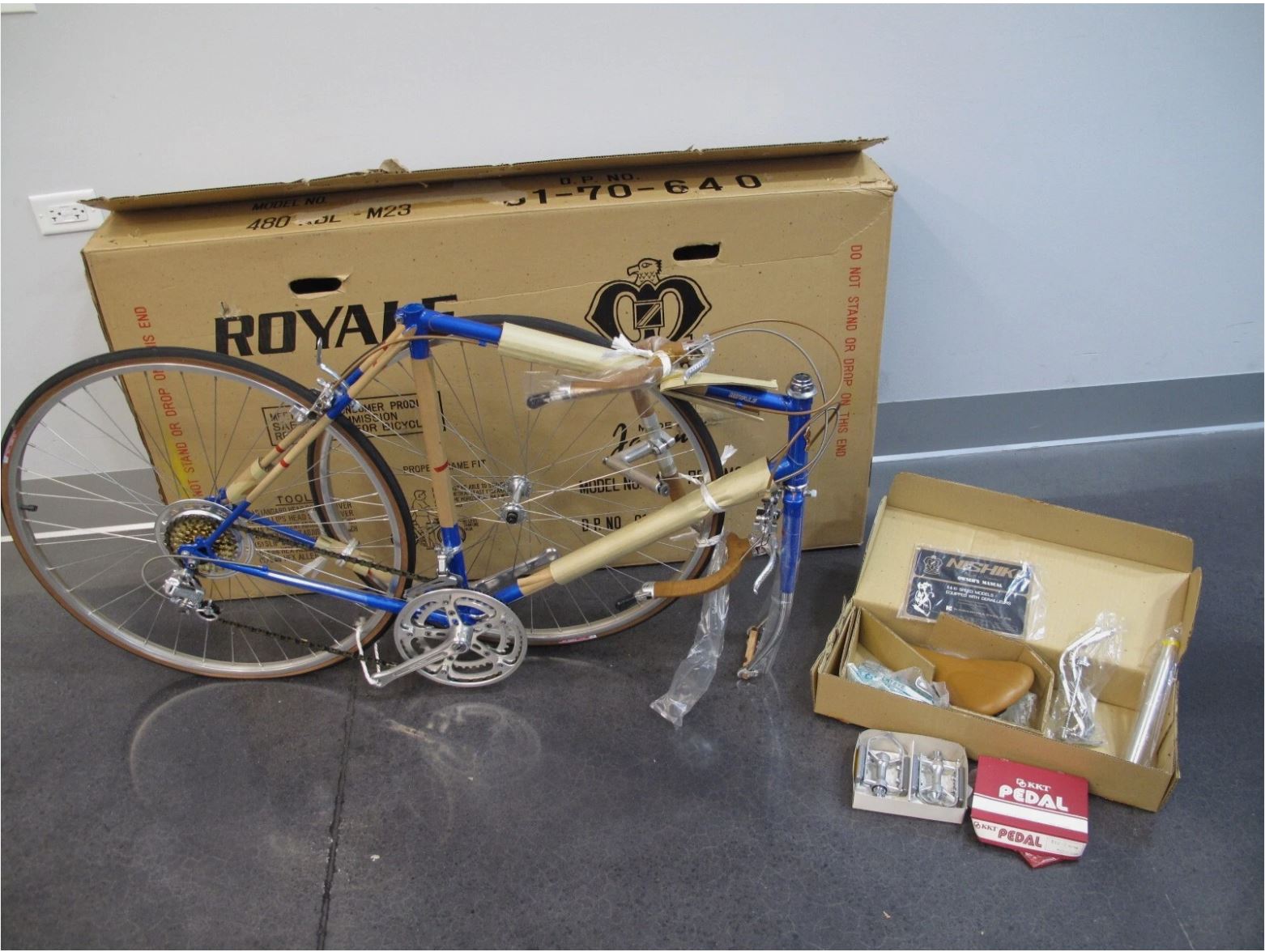

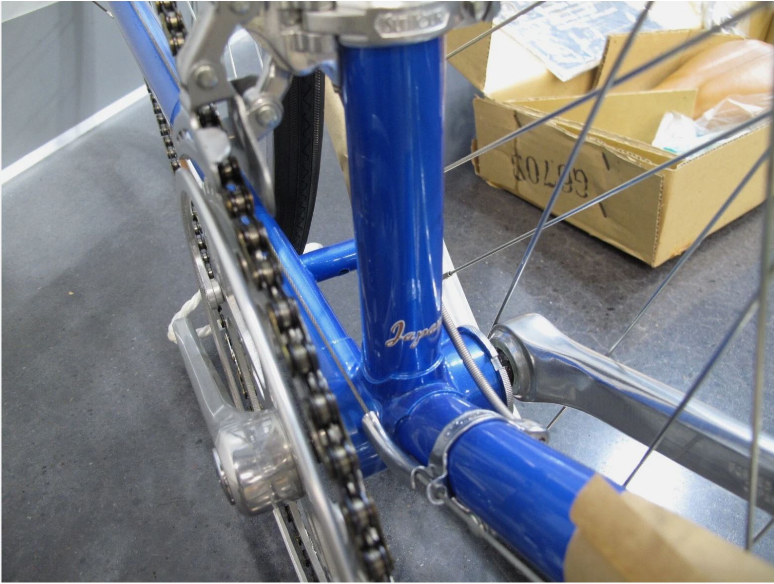

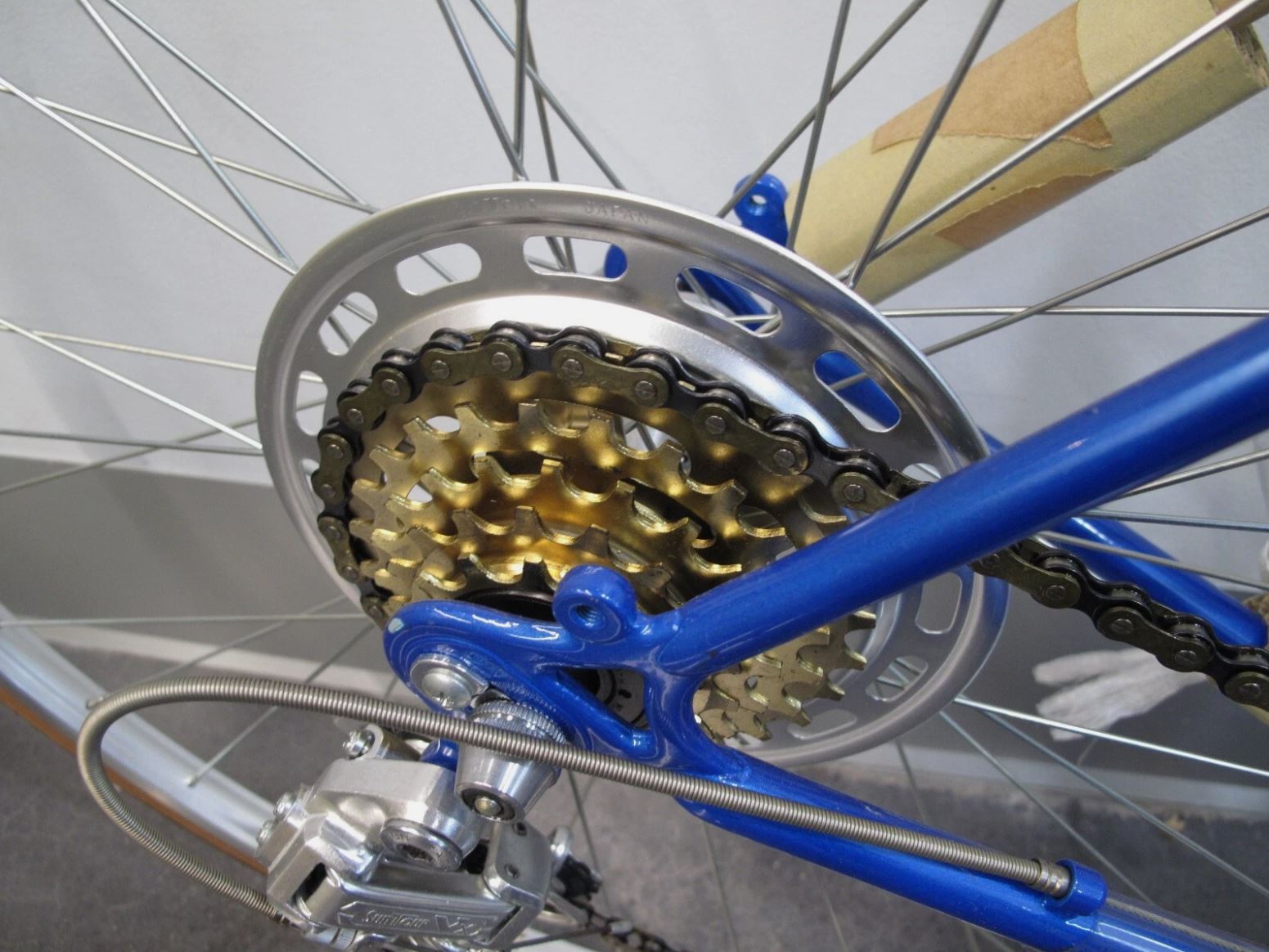

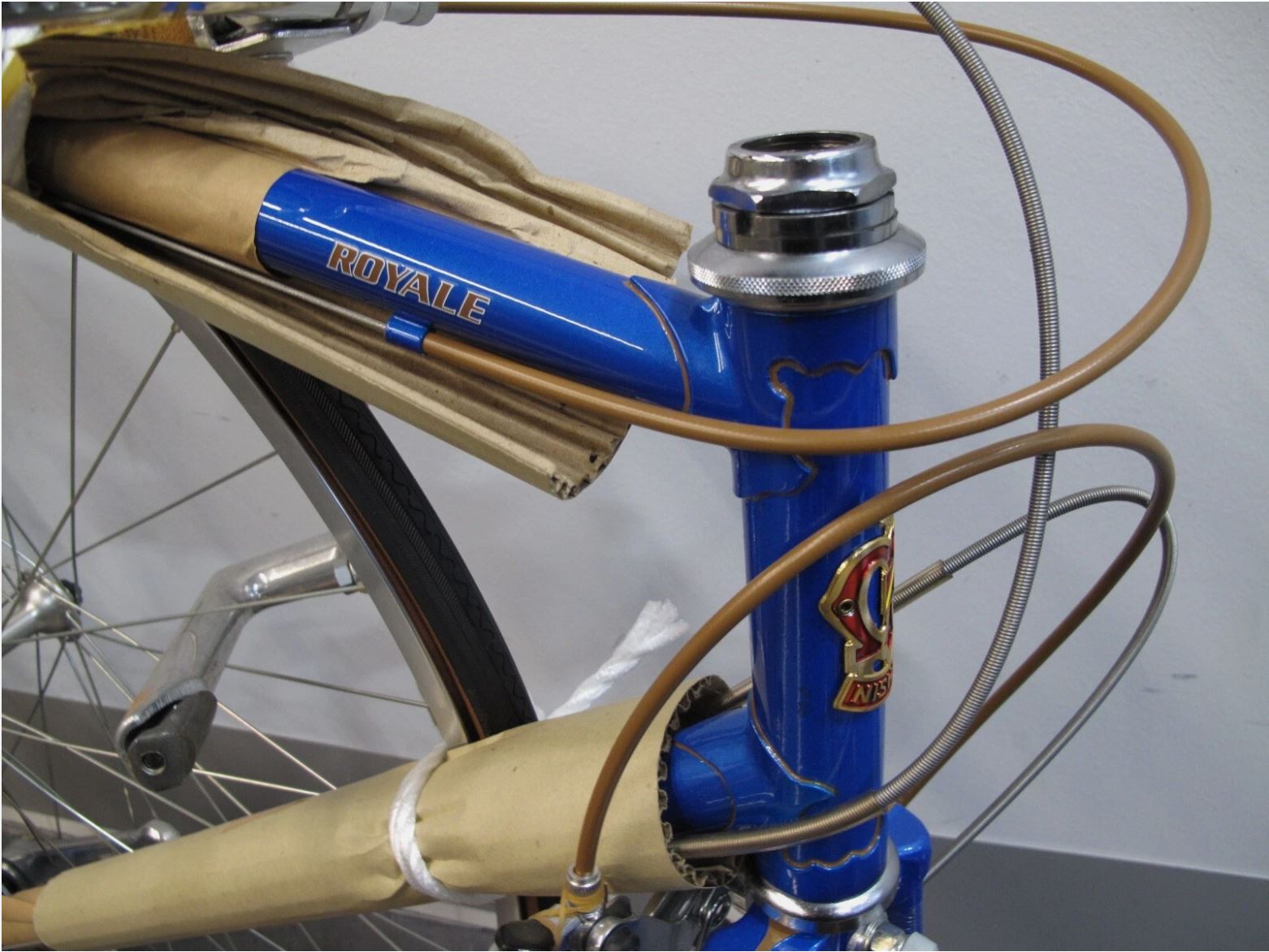

Вот несколько фотографий капсулы времени велосипеда Nishiki Royale начала 80 годов, произведенного в Японии на заводе Kawamura Cycle для рынка США (такое иногда продают на американском Ebay).
