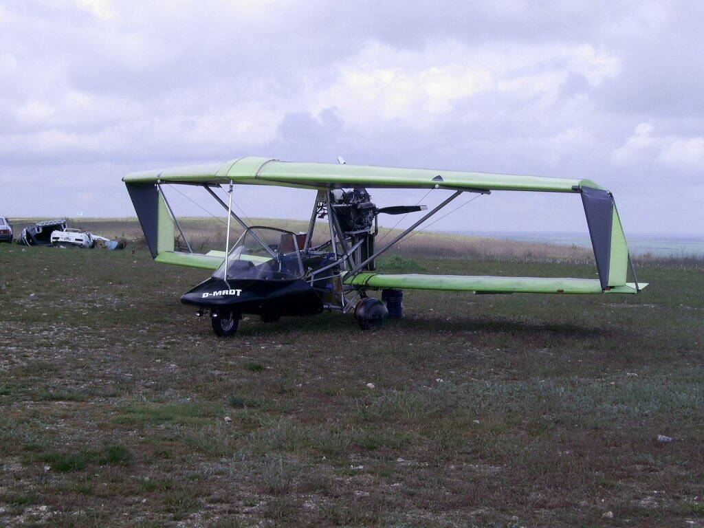

qxev писал(а):
а так летает его "младший брат"..
короб-крыло (вариант ромба) сверхлегкий
год назад на клемухе оч похожий летал
PIC_0265_1.jpg [ 143.59 КБ | Просмотров: 3256 ]
