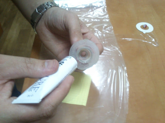

А теперь мажем клеем сосок и клеим. Но тут есть нюанс – производитель заявляет что через час-два можно на воду. Однако на самом деле все обстоит несколько по-другому – клей полностью полимеризуется только через 9-12 часов и никакое прогревание и сушка не ускоряют процесс.
В общих чертах – старый сосок приклеить нормально не получилось. Причина: невозможность плотно прижать склеиваемую поверхность соска к баллону.
Получается вот такая ерунда. По поводу самого непосредственно клея могу сказать следующее – после высыхания клей становится резиной и оторвать от баллона очень сложно. Но, повторюсь, время сушки 9-12 часов. У кайтера столько времени нет ибо катать хочется…

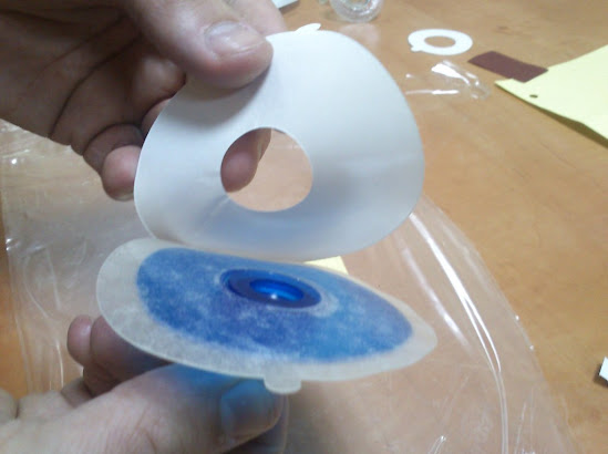

Теперь попробуем приклеить сосок «ван-памп». Баллон подготавливаем также.
И приклеиваем его к баллону и прижимаем плотно. Край мажем клеем.
Для чего мазать клеем?
Все очень просто – клей создает резиновую пленку которая предотвращает задирание края о ткань. Оторвать таким методом сосок практически невозможно.
