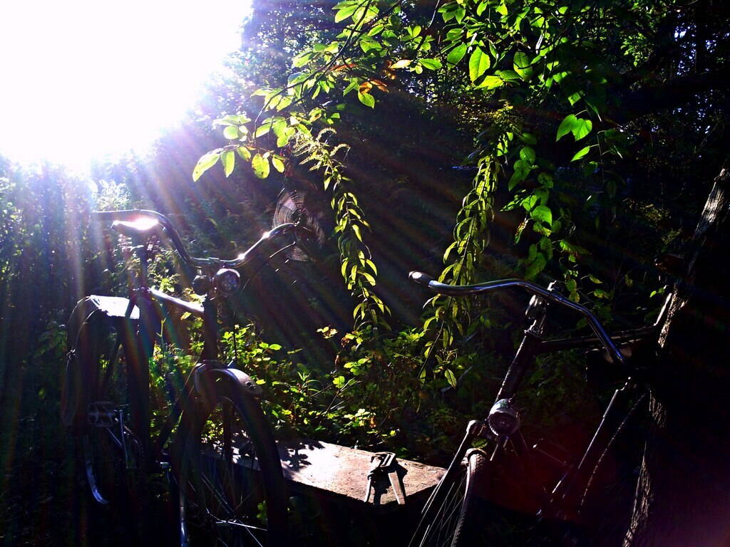

Кстати, сейчас только заметил, что на трофейном появилась фара и передний тормоз :smile:
СообщениеДобавлено: 16.09.2014 10:32
Спасибо
:yes: они и появились пару недель назад. Передний тормоз хоть и хреновенький, "дополнительный", но тормозит. На этом веле часто есздят гости - не все в курсе, как торпедой тормозить - так хоть так :D Кроме того, было пару прецедентов - один раз цепь слетела (после проварки не подтянул вовремя), а когда-то китайская фигня во втулке сломалась. Тормозить ногой об колесо крылья не дают. Да и просто для служебного торможения иногда пользуюсь.
А фары я поставил и на Трофейный и на Бесплатный. В городе это для меня абсолютно бесполезный аксессуар (микромигалку спереди вечером конечно ставлю), а на даче даже летом часто из гостей поздно возвращаюсь, а сейчас вообще темнеет рано. Понятно, я там наизусть каждую кочку знаю, но могут неожиданно новые появиться :D . Купил китайские простейшие фары-капельки (по стилю к велам подходят), начинил их касетами под три батарейки ААА, головами от ломаных фонариков и тумблерами с влагозащитой. Не нарадуюсь вечерами - кайф. А утром просто приятно смотреть на обновлённые велы :D

зачетная фотка... такое впечатление что сейчас из света выйдет ангел :-P
СообщениеДобавлено: 16.09.2014 10:40
:Yahoo!: Ура, хоть раз похвалили мою фотку, а не Антона :ROFL:
Спасибо, Дима :smile:
СообщениеДобавлено: 16.09.2014 10:45
Да на фотографии на втором плане знатная паутина наплетена ("кошмар домохозяйки" :D , на даче волне допустимо, и мух меньше)
