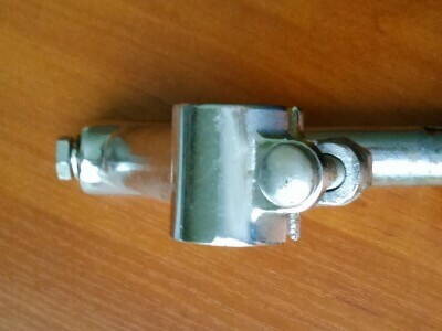

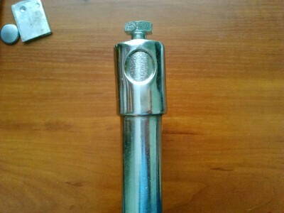

Предлагаю в это тему постить косяки ХВЗ, на что стоит обратить внимание при покупке рам/деталей.
Например:
DSC_0033.JPG [ 102.62 КБ | Просмотров: 1275 ]
Комментарий к файлу: Криво спаянный вынос
DSC_0034.JPG [ 156.91 КБ | Просмотров: 1275 ]

выносы так гнутся от любого падения на бок, не валите свои косяки на и без того больную голову хвз, от себя добавлю:

Дратьтатьян
он не согнут
постоянные трещины рулевого стакана над входом нижней трубы у сз 80+ годов
Это не повреждение, понятно даже подростку, криво собран вынос.

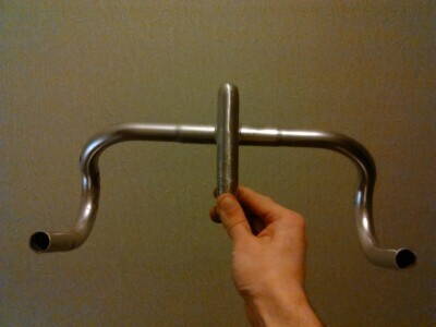

В защиту ХВЗ: :D
stem_cr.JPG [ 112.97 КБ | Просмотров: 1171 ]
Кривой вынос 3t, такого типа: http://www.ebay.com/itm/ancienne-potenc ... 27f7bf449e
