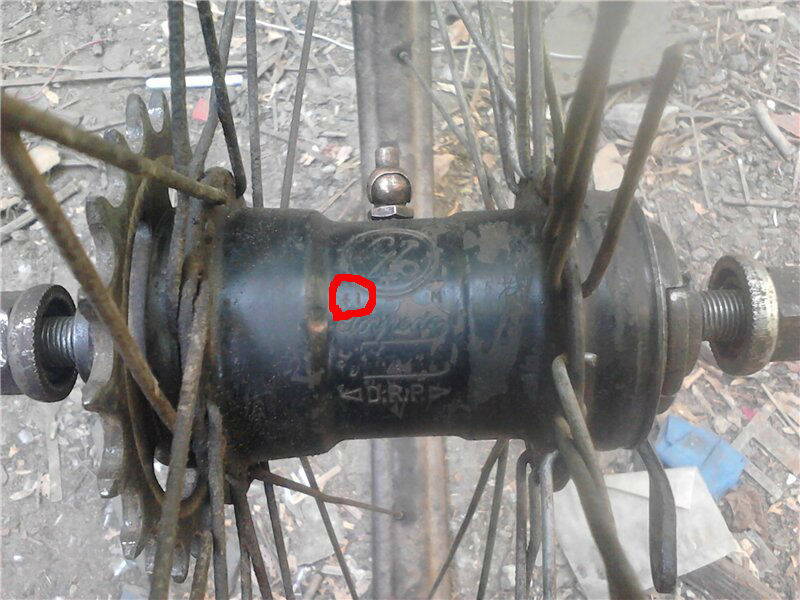

Сегодня опять подобрался к немке,предварительно купил камеру (правильную под старый ниппель),при снятии старой камеры обнаружил ободную ленту (еще ту! родную) фирмы Continrntal чему конечно же обрадовался,мало того на заднем колесе была ободная лента фирмы Dunlop (тех же годов примерно).Заодно почистил от грязи корпуса втулок-фото задней привожу-некто говорил что на них год выпуска набит,я лично ничего не увидел-фото привожу.Следующая фото -не могу понять как снимается звездочка задняя-вроде и под кольцо есть место,но и паз под ключ есть,но заржавело и не видно как его снять.Ну и то ли печально то ли нет-пока не пойму,примятые задние перья-но мне почему то кажется что это заводской "прикол",во всяком случае заднее колесо стоит ровно,а если б был такой послезаводской " тюнинг" то длина перьев былабы одинаковой и при деформации изогнутое перо было б короче.Изображение

Поки "казна хто" робить висновки своєї поведінки ...... ладно, для тих кому цікаво:
ФС.jpg [ 104.74 КБ | Просмотров: 1796 ]
41 ?
Зірка тут тримається як і у всіх старих Торпедо втулках, на локрингу (відкручується за годинниковою).
Рама побита кривими шатунами :yes: і ніяких там виштамповок по типу "шосейних" рам, тим більше з двох боків, бути не може !

больше похоже на +1 .а насчет "казна хто" и некто -это разные понятия,их ровнять и обижаться не стоит.
Фууух заспокоїли :D
"казна хто" і "некто" - слова синоніми :yes: займ. невідомо хто, хтось. (неопределённое лицо)
_________________________________________
Ви, якщо я напрягаю своєю надмірною увагою до Ваших тем, пишіть не в стидайтесь, я не буду надокучати... чи то я по діагоналі читаю ?!
"+1 " не має такого року :D
З 1958 року пішло літерне позначення року до 1969, а далі потрібно вникати бо пішов дурдом в 70-их.

может фото и нечеткое и кажется что там " 4" но реально там "+" .а насчет чрезмерного внимания-я только за,главное чтоб по делу.
СообщениеДобавлено: 29.08.2015 00:11
Таку нумерацію не я придумав, як і крайнє фото, воно також не моє ...
Спробуйте "проявити" виштамповку крейдою.
