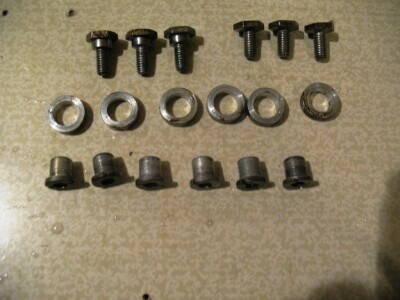

Твёрдый металл там не нужен вообще, если выбирать гайку бонки по длине так, чтобы они проходила своим телом через все отверстия. Тогда болт и его резьба не будет работать на срез, только на растяжение.

Kochegar
А где такие мебельные гайки можно купить? Есть мысль выточить из них бонку вместо сожранной резьбы в петухе СШ.

kulmania писал(а):
Kochegar
А где такие мебельные гайки можно купить? .
В любом магазине торгующим мебельной фурнитурой или поспрашивать у друзей и знакомых, которые недавно меняли мебель, ибо после сборки остаётся горсть различной фурнитуры. т.к на фабриках её не считают а кладут с запасом.

Итак, сегодня лично познакомился с коллегой Kafeer, который будучи проездом в нашем Городке, привез мне в подарок практически новый кареточный узел и практически новую систему, за что ему низкий поклон, респект и уважуха :D Плюсануть не могу, рано.Коллееги, плюсаните парню, я в долгу не останусь :D
Самое приятное, что система, оказалась "девочкой".Ни один мерзкий ключ "семейник",(не говоря уже о пассатижах :twisted:) не касался этих нежных болтиков.
Я очень аккуратно,предварительно проведя анестезию препаратом WD40, импортными инструментами(головка на 12) всё раскрутил, промыл керосином и положил в лимонку. Вечером сделаю фото всех метизов в комплекте и тему можно будет закрывать

Kochegar писал(а):
Я постоянно разные фигурные гайки делаю из таких заготовок. Металл там, конечно, не закаленый - но это и не требуется а даже как раз наоборот: чем мягче тем легче обрабатывается. В данном месте сильно твердый металл не нужен потому что большие звезды всегда делают из мягкой стали, или даже из алюминия и поэтому иметь сильно твердые гайки совершенно бессмысленно.
Я эти штучки иногда кручу по назначению, очень неохотно - есть немного дороже из алюминиевого сплава - там хоть ножка закручивается ровно и не болтается. В этих же даже резьба неполная и часто не соосна - на фото выше витки резьбы прекрасно видно.
