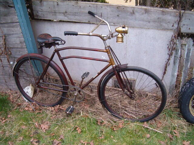

Вот тут я вижу три идеи, именно и идеи, а не качество их исполнения
- псевдокарбидка, явно изготовленная из фары и какого-то латунного цилиндра( с моей точки зрения хорошо)
- перемычка руля(очень полезная вещь, для размещения "панели приборов"
-усиление вилки, безобразное по исполнению, но возможно реально работающее
Сам руль тоже очень подходит по стилю.Да и вообще, вел выглядит оригинально, а одна деталь всё портит
