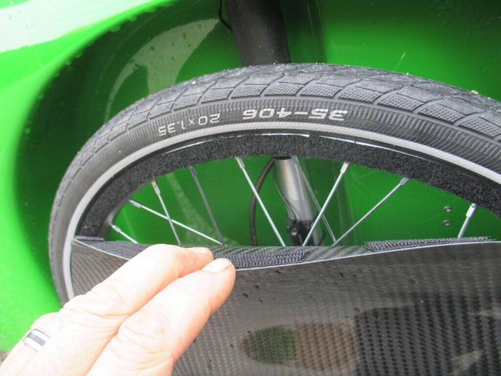

Делюсь со всеми. Вчера вот такую идею в интернете увидел. Диск на липучке. Позволит обойтись без болтов. И красота. Не отличишь от оригинала. Реализую в будущем
12194806_10154421560764569_7904400267057942346_o-1024x768.jpg [ 153.11 КБ | Просмотров: 1736 ]

:yes: Как минимум, прикольно.
Ну, что значит "Не отличишь от оригинала"? Это оригинал и есть. Прежде, чем стали делать дисковые колёса с несущим обтекателем, экспериментировали с такими, просто прикрывающими спицы. Даже читал, с тканевыми баловались. Но несущие дисковые колёса - конструкция более умная, да и UCI запретила чисто аэродинамические устройства на велосипедах. Т.е. не должно быть деталей, выполняющих только аэродинамическую функцию. Поэтому стали придавать аэродинамические формы несущим деталям.
А для любителя-покатушечника, которому нравятся такие штуки, вполне приятное решение.
