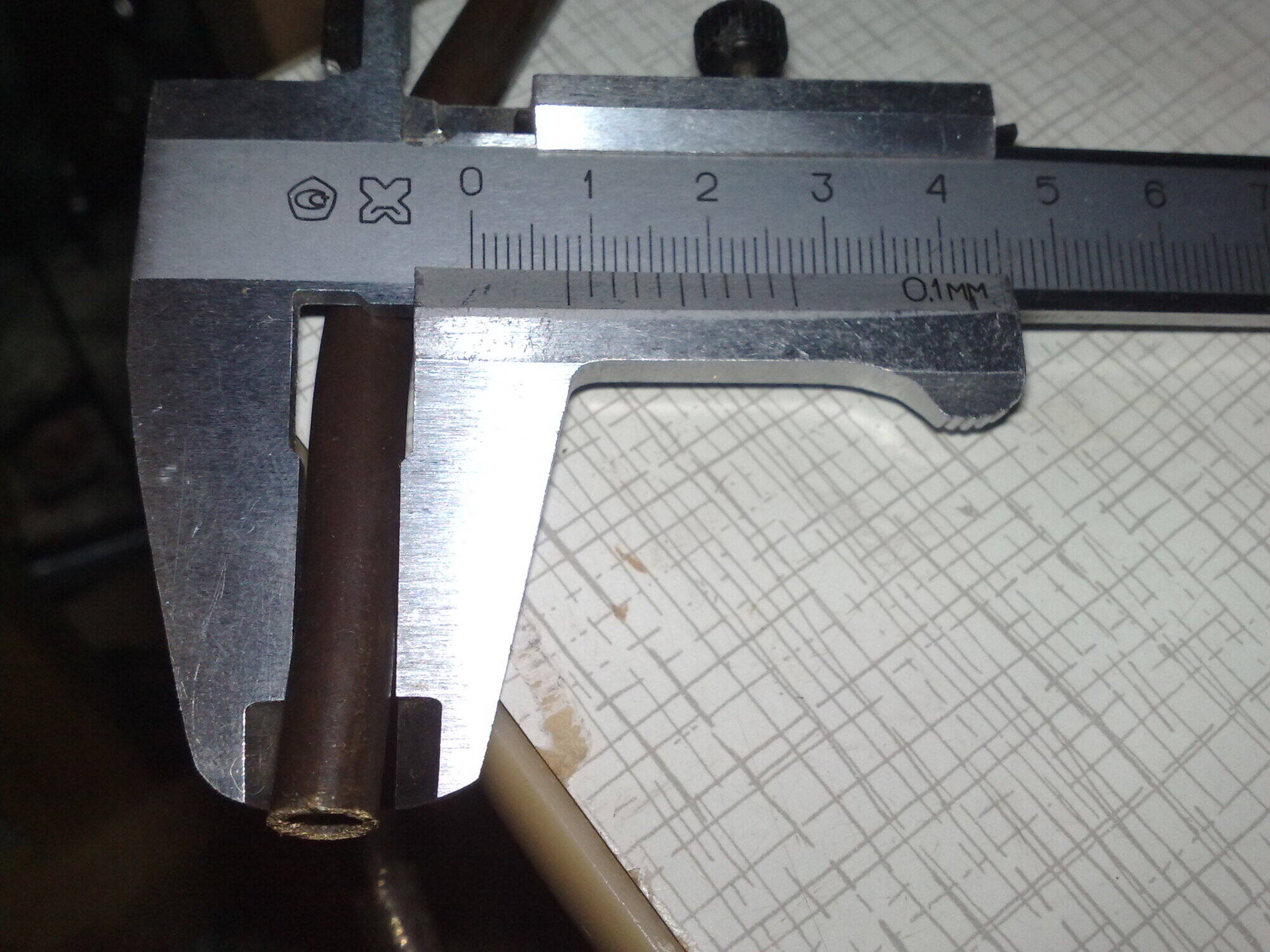

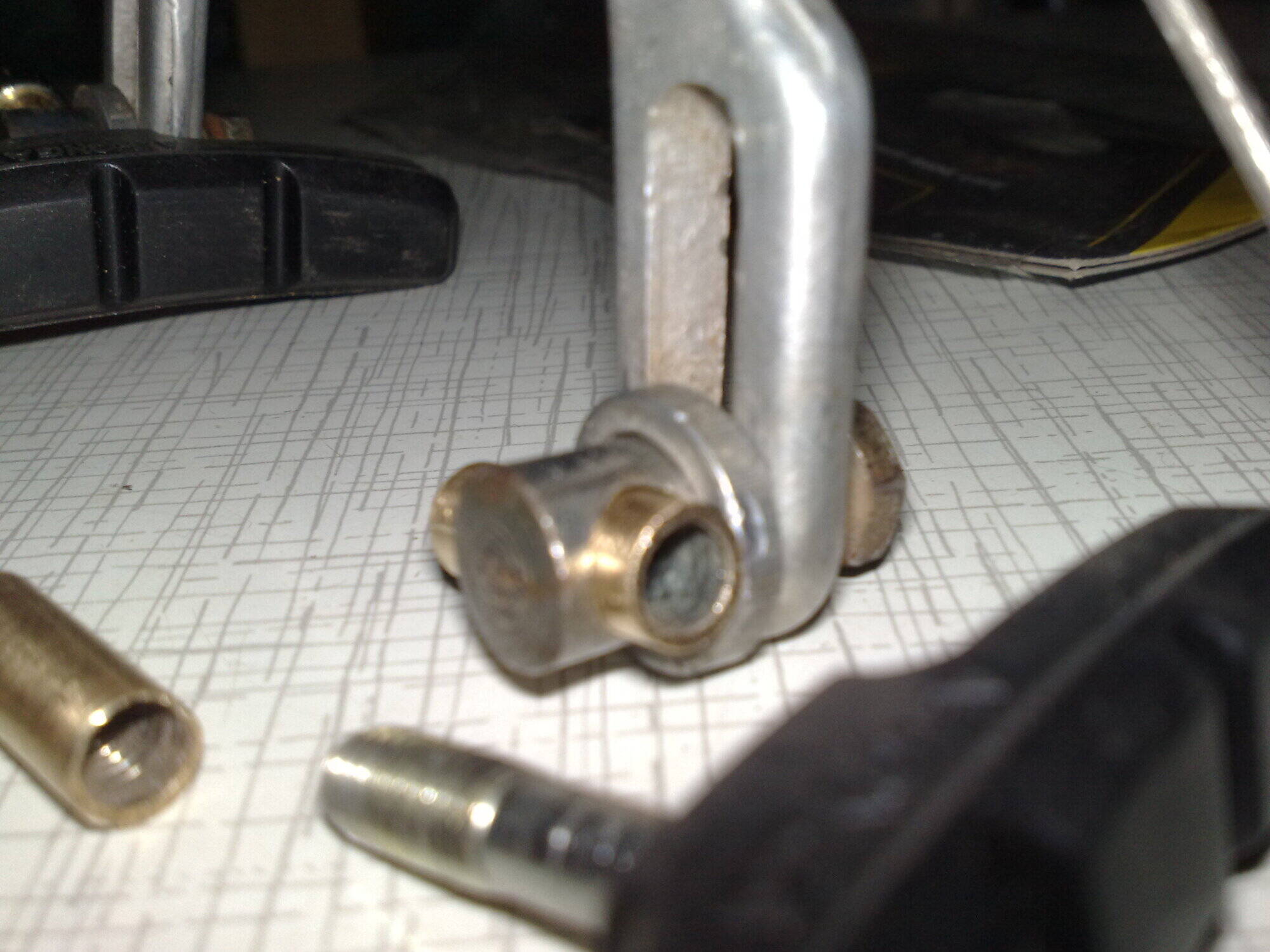

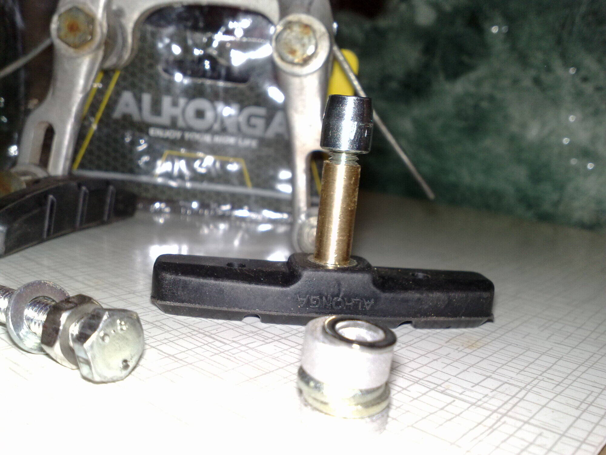

добавлю сюда
как сделать безьрезьбовые колодки из резьбовых
Комментарий к файлу: краб
17022016357.jpg [ 720.44 КБ | Просмотров: 6704 ]
для чего это нужно очень часто при поиске тормозных колодок на замену больше всего попадается резьбовых т.н. мтб колодок приличного качества теже альхонги или небезизвестные трехцветные которые встречаются только в резьбовом исполнении, а безрезьбовых шоссейних в лучшем случае одни на сотню в любом из магазинов и те абы какого качества.
можно конечно запихнуть резьбовые в крабы с безрезьбовым креплением используя шайбы, но мне такой способ не понравился
поэтому нашел трубку из цветмета
Комментарий к файлу: трубка исходная
17022016366.jpg [ 618.84 КБ | Просмотров: 6704 ]
Комментарий к файлу: трубка внутренний
17022016364.jpg [ 698.99 КБ | Просмотров: 6704 ]

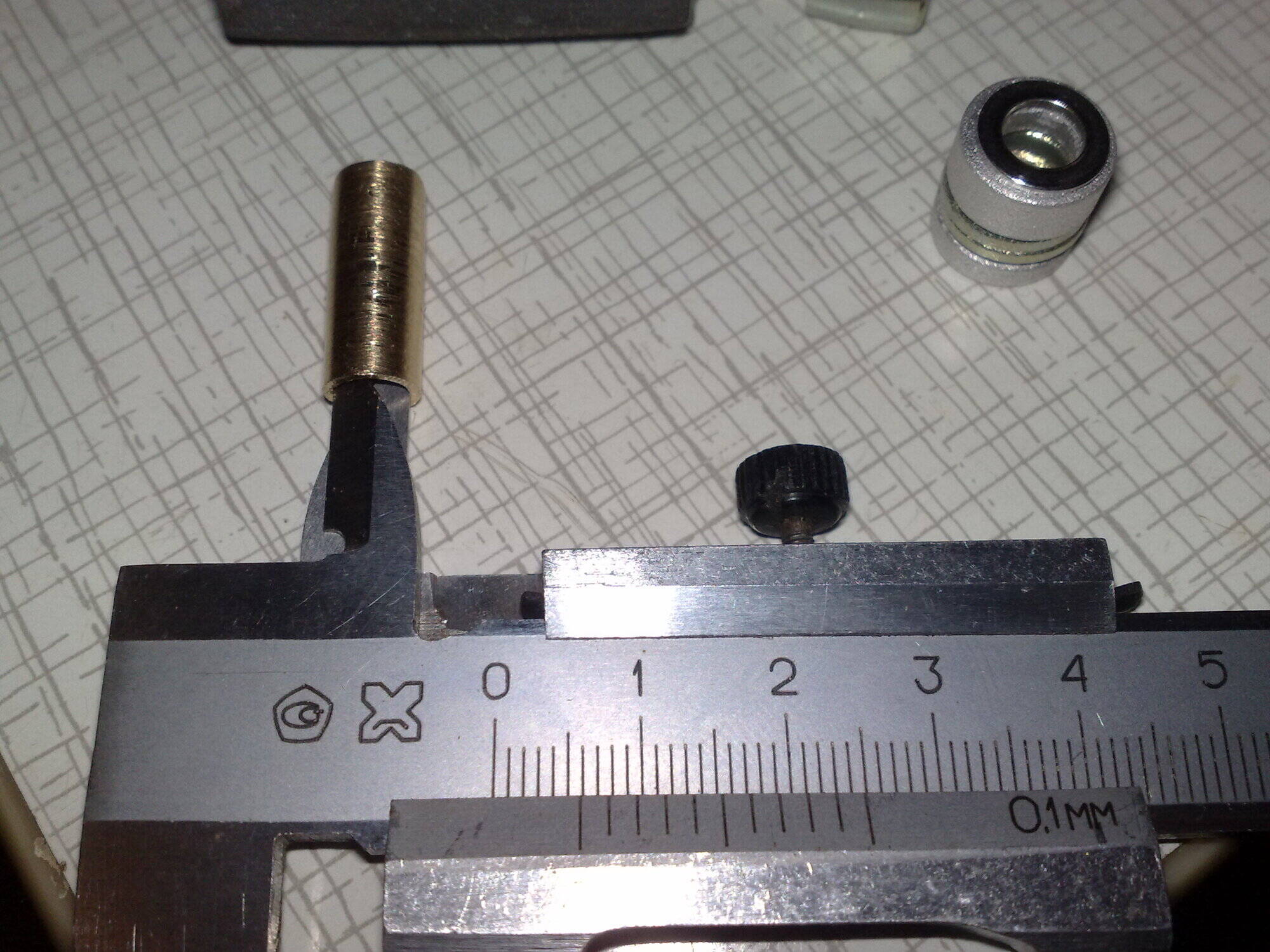

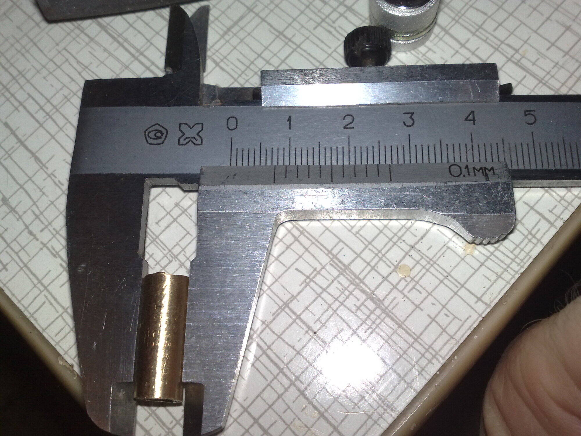

внутренний 6мм наружный 8мм отрезал нужные куски, накрутил их на болт М6 который зажал в дрель и обточил напильником до нужного 7,5мм для установки в крабы.
Комментарий к файлу: с болтом
17022016356.jpg [ 713.58 КБ | Просмотров: 6704 ]
Комментарий к файлу: наружный
17022016363.jpg [ 783.06 КБ | Просмотров: 6704 ]
Комментарий к файлу: посадочное
17022016361.jpg [ 516.44 КБ | Просмотров: 6704 ]
Комментарий к файлу: общий
17022016360.jpg [ 759.15 КБ | Просмотров: 6704 ]

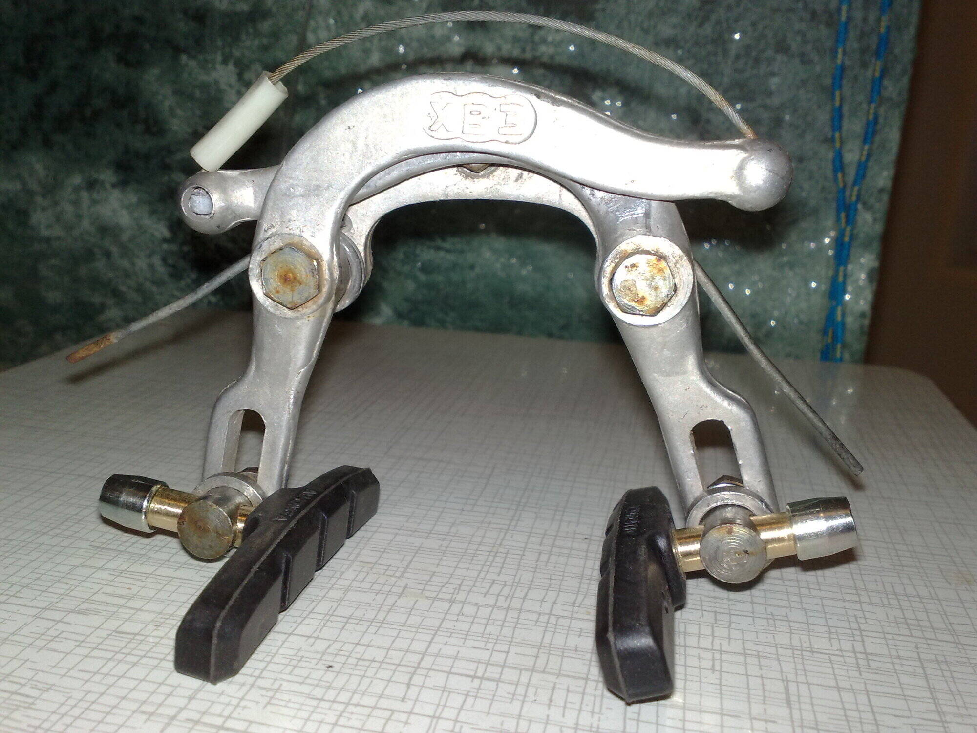

получилось жостко
Комментарий к файлу: результат
17022016358.jpg [ 604.04 КБ | Просмотров: 6704 ]
при наличии токарки можно сделать переходники нужного размера сразу с резьбой, но те кто умеет шлифовать конуса и втулки в дрели легко справится с этой задачей кустарным способом
