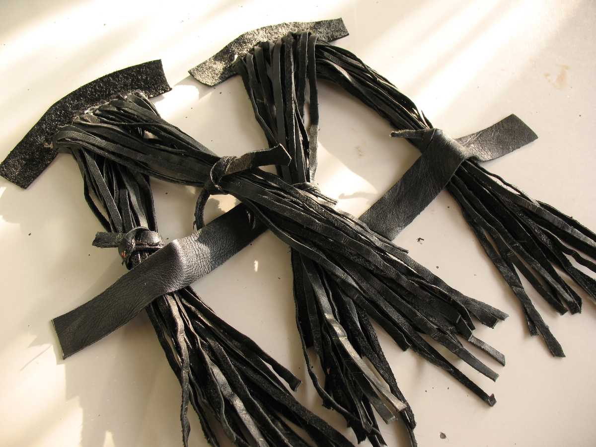

Плетёные кожаные грипсы.
Вдохновлялся этим http://lehcyclinggoods.com/
На шнурки пошла пара женских сапогов. Одной хватило. Кожа была довольно тонкая и мягкая поэтому мне пришла мысль пропитать её воском. Разогревал феном кожу и кусок воска и натирал, потом прогревал до впитывания. С обеих сторон. Так несколько раз пока воск уже не перестал впитываться. В результате кожа стала твёрже и от влаги и пота это должно защищать.
Дальше расчертил под линейку и нарезал. Без всяких приспособ, просто ножницами. Поначалу долго и нудно пилил пока не попродавливал пальцы ручками ножниц. 25 метров шнурков это не шутки. Начал уже было задумываться о какой-нибудь автоматизации процесса, но тут мне пришла счастливая мысль заточить ножницы. После заточки эффект был поразительный - одну половину резал пол дня со страданиями, а оставшуюся за 20 минут с удовольствием. Точите ножницы! :smile:
Ширина шнурка у меня составляет 5 мм, но так как они будут идти под углом то чтоб узнать реальное нужное кол-во шнурков надо 5мм брать как катеты и считать длину гипотенузы, получается 7,1 мм. При обхвате руля 10 см нужно 14 шнурков ( я оплетал грипсу, на голую трубу будет меньшее кол-во). И так как они будут в два слоя то общее кол-во - 28 штук на одну грипсу. Длина шнурка должна быть раза в полтора длиннее оплетаемого куска руля, но для верности можно ещё накинуть, чтоб проплести дальше и хорошо затянуть а потом уже обрезать излишки.
Пробные варианты плетения
40.jpg [ 117.59 КБ | Просмотров: 3774 ]
По результатам экспериментов плетение ёлочкой больше подходит для толстой кожи, а простым квадратиком - для тонкой, ибо получается более плотным, толстая кожа просто не прогнётся под каждое переплетение и будет выпирать дугой. Да и плести квадратиком проще. На этом и остановился.
Заготовки
41.jpg [ 91.34 КБ | Просмотров: 3774 ]
Шнурки пришиты в нужном порядке к полоске кожи, которая потом завернётся и будет закрывать их обрез. Ну и это было самое сложное - изначально правильно их расположить и пришить. Дальше уже просто - этот "под" этот "над", этот "под" этот "над". Если не совпадает значит что-то пропустил. Как несложная головоломка.
42.jpg [ 47.52 КБ | Просмотров: 3774 ]
Оплетается пенковая грипса. Чтоб помягче и потолще. И можно было ездить без перчаток.
Когда доплёл туго обмотал капроновой сапожной ниткой, обрезал остатки шнурков и закрыл края полоской кожи.
