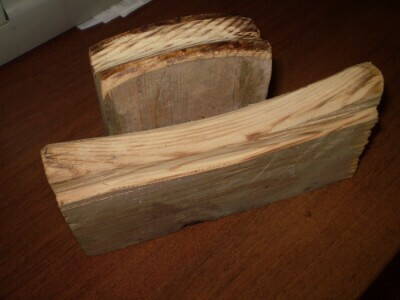

Фото приспособы для правки старых ободов
PB270397.jpg [ 117.24 КБ | Просмотров: 774 ]
Последний раз редактировалось Андро 30.11.2016 20:10, всего редактировалось 2 раз(а).

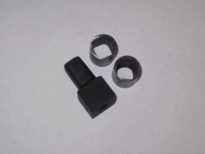

По поводу квадратов - я ведь для себя делаю, а мне нравится и это главное :-P
Вот к стати заготовки этого самого "колхоза" - графитный стержень и то, что получается.
К стати нормальные шатуны я как раз и не уродовал, нашел убитые, где клинья со свистом пролетали и никель весь ободран был, звездочку ,в свое время, отдельно покупал а на этот шатун приварил.
PB270400.jpg [ 70.71 КБ | Просмотров: 781 ]

По поводу квадратов
:D
А вот Ваша технология прожигания квадратных дырок, интересна сама по себе. Не для бессмысленного уродования сроветских шатунов, а для изготовления самодельных.
Ага, давно думаю о таких деревяшках. Но пока острой необходимости не возникало.
Кстати, этому посвящены стр 177-179 этой книги go.php?http://yadi.sk/d/OuXs3aJ8CUF7b . Глянте ради и нтереса.
