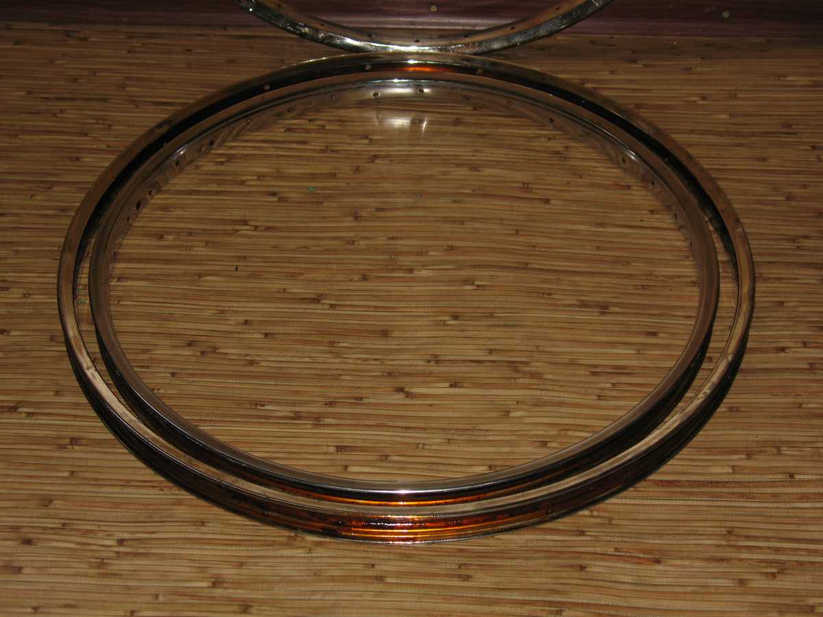

Для наглядности 26 в 28
80.JPG [ 91.76 КБ | Просмотров: 1540 ]
Тормоз лучше вибрейк на хомутах. Типа того http://www.remont-svoimi-rykami.ru/2015/04/v-brake.html
И бустер поверх.
Будет и надёжней чем на одном болте, и тормозить гораздо лучше.

По теме топика - поставить можно 26-е колеса. С тормозами - если сзади будет втулка "Торпедо", а спереди диск (с переходной площадкой под суппорт) или барабанный тормоз, то можно прожить вообще без ободных тормозов. Если оставлять родные ХВЗ тормоза, то надо делать переходники или опускать мостик на раме (для заднего тормоза). Заднее крепление также можно сделать из двух толстых штампованных скоб-креплений для багажника от дорожника (старого образца) - будет некрасиво. На вилке можно сделать переходную пластину. А вообще, не страдать фигнёй и поставить нормальные 28 колеса.

Ещё один момент по 26 колесам - не думали, что будет с длинным шатунами на поворотах? Высота 26 колеса заметно меньше 28-го, и будете цепляться педалями за дорогу и бордюры. Так что решение с 26-ми колесами не самое оптимальное.
