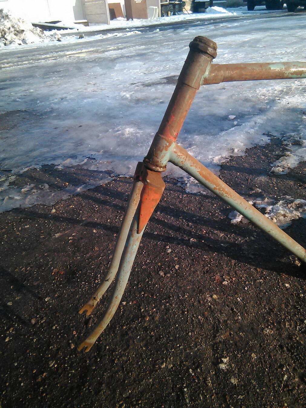

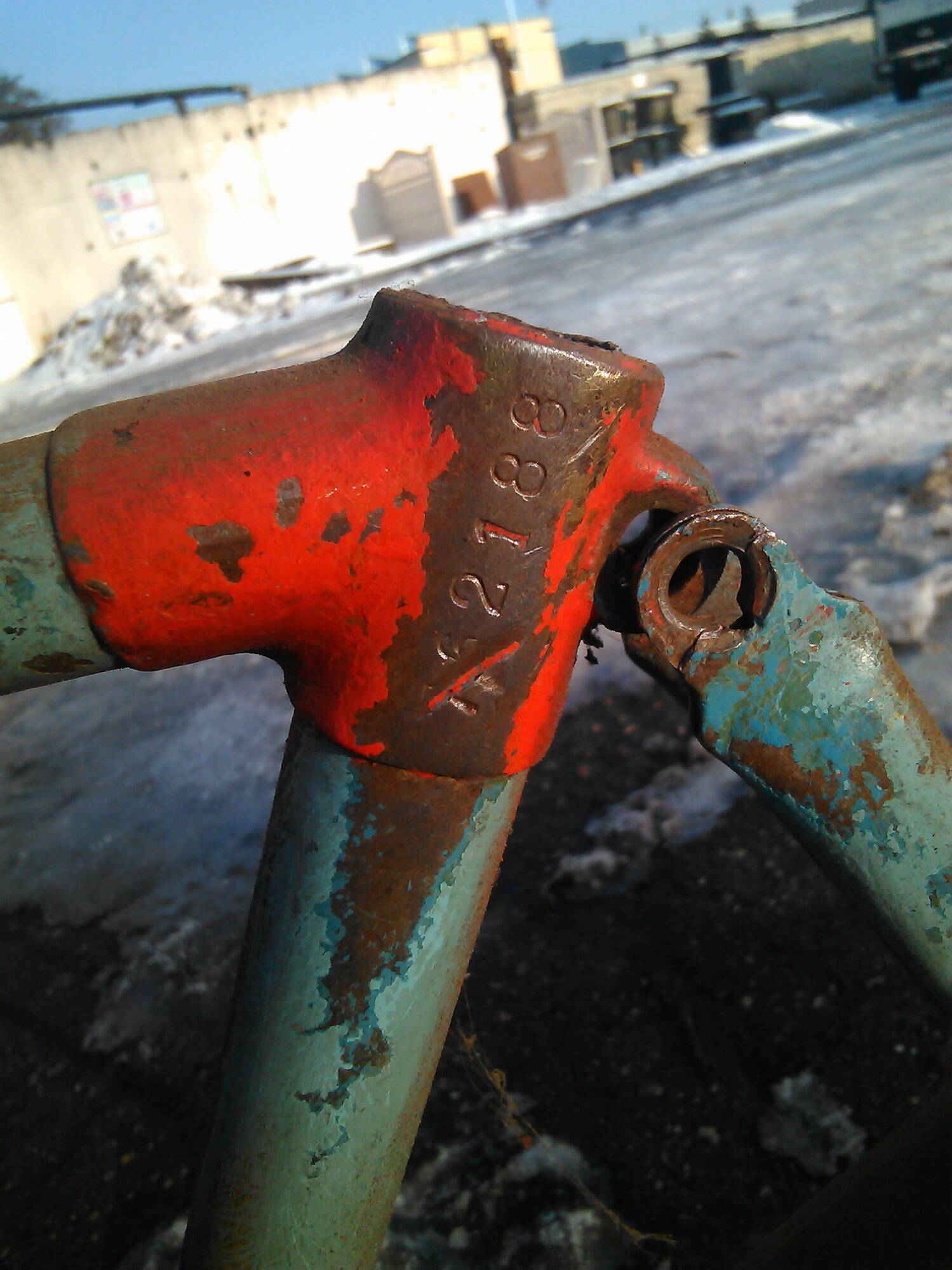

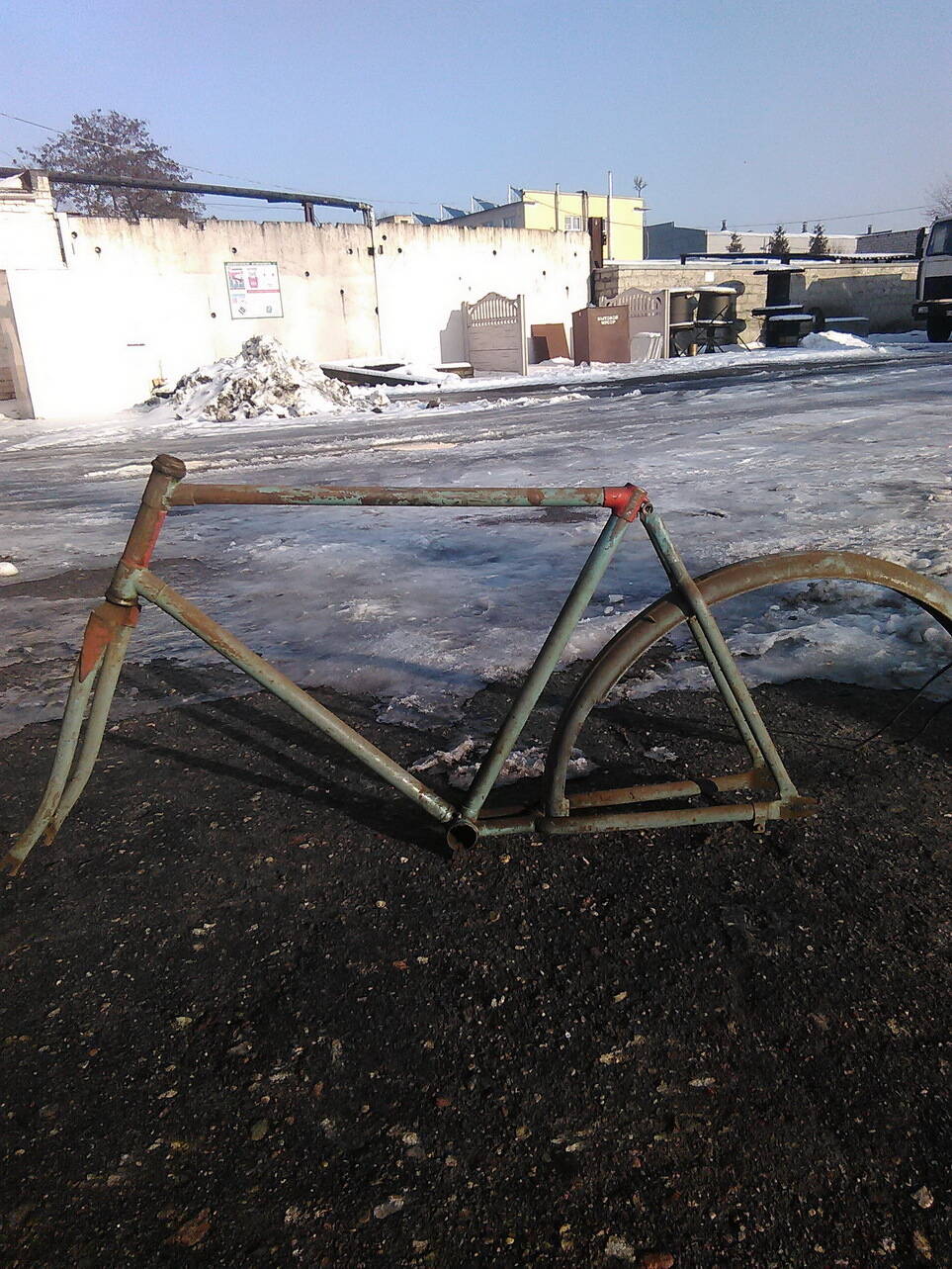

Давече попалась интересная рама, по крайней мере я таких еще не встречал. На ней есть заводской номер с поврежденной первой цифрой.
Год рамы определить не могу, так как не знаю какие это цифры первые две или последние две.

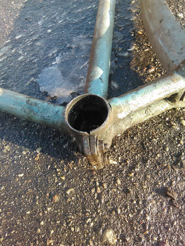

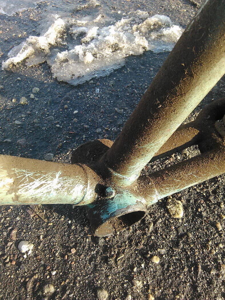

Узлы рамы интересные, особенно кареточный, он без резьбы, сама рама как хомут обжимает чашки втулки.

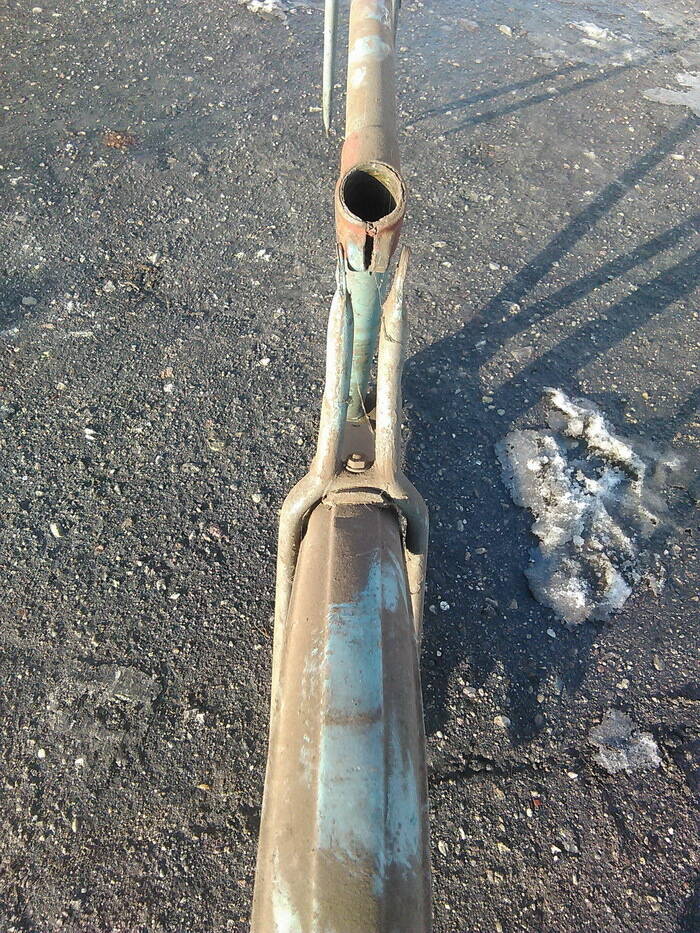

Очень симпатичны (лично мне) верхние перья и заднее крыло очень оригинальное.Вообще складывается впечатление, что это рама от мотовела :D
Как мне кажется, с этой рамы выйдет очень даже не плохой "Roadster"

:shock: Прикольная.
Может трофейный германец. Родстер будет - что надо :yes:
Какой диаметр каретки внутри, и не спмопальные ли те зажимы? Колёса 26 или 28? (нужно примерять от ашана)

Так полвека делали стойки везде.

Мне кажется или вилка гнутая после лобового удара?

В ТАКИХ рамах важно, чтобф трубы насквозь проедены не были и не пожёваны. И то рихтуют, выводят
СообщениеДобавлено: 23.01.2017 23:55
Там багато з чим доведеться попрацювати, і задній трикутник не в ідеалі, але воно того варте.
Я теж як побачив, перша думка - німець. Якщо так, то в номері року випуска не зашифровано, потрібно дивитись довідник.

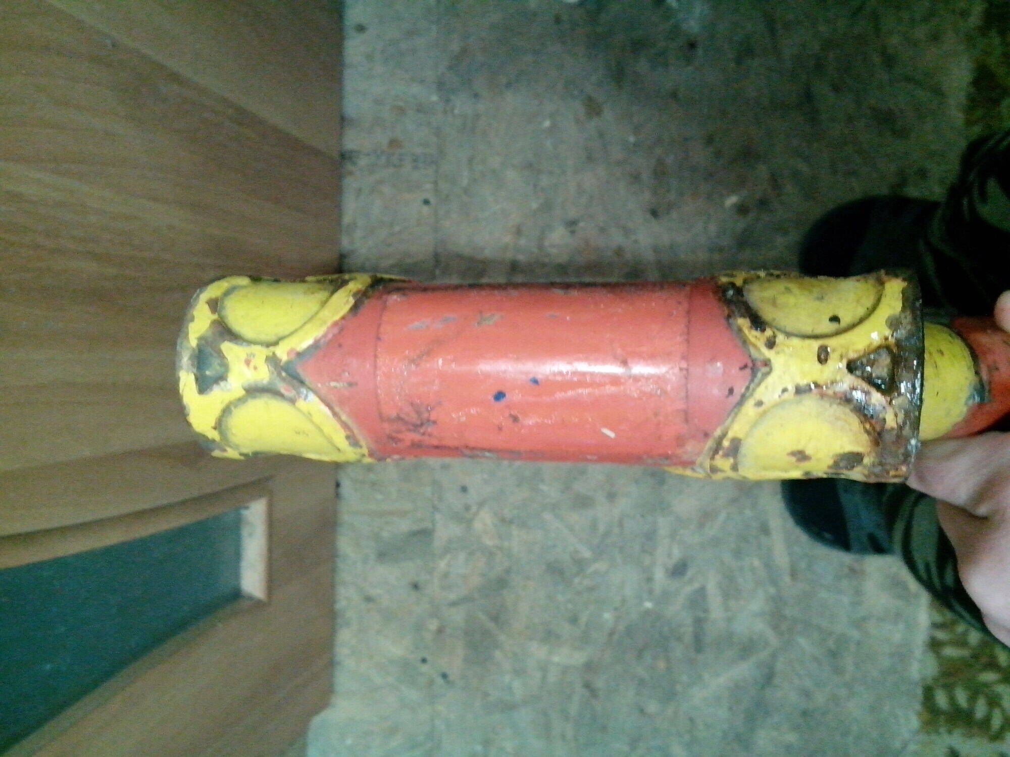

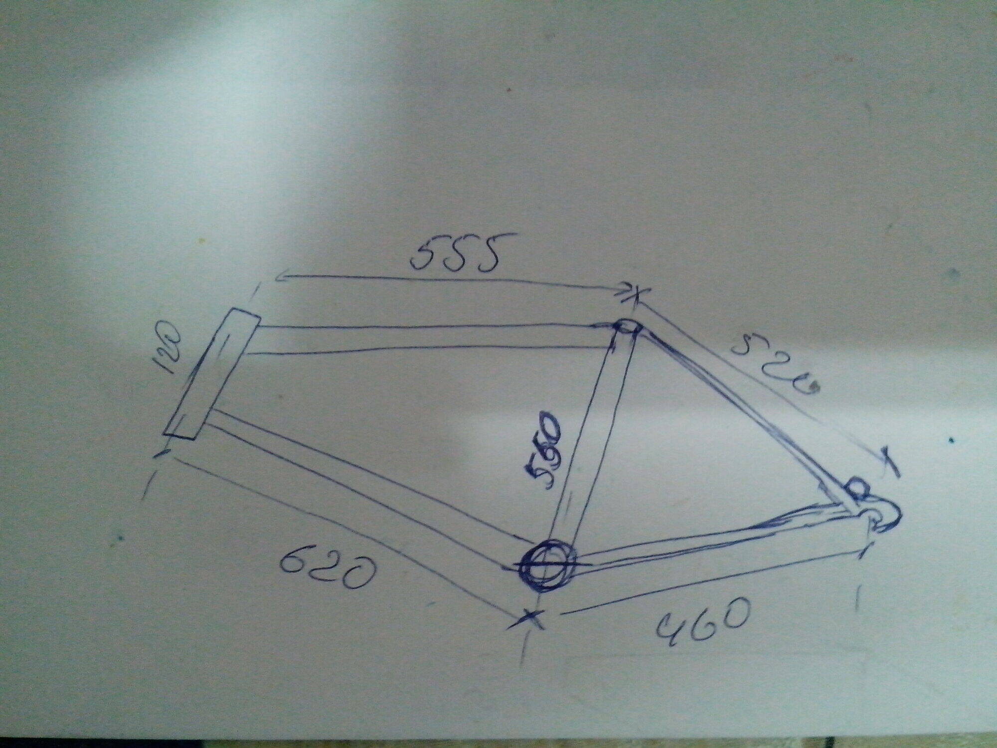

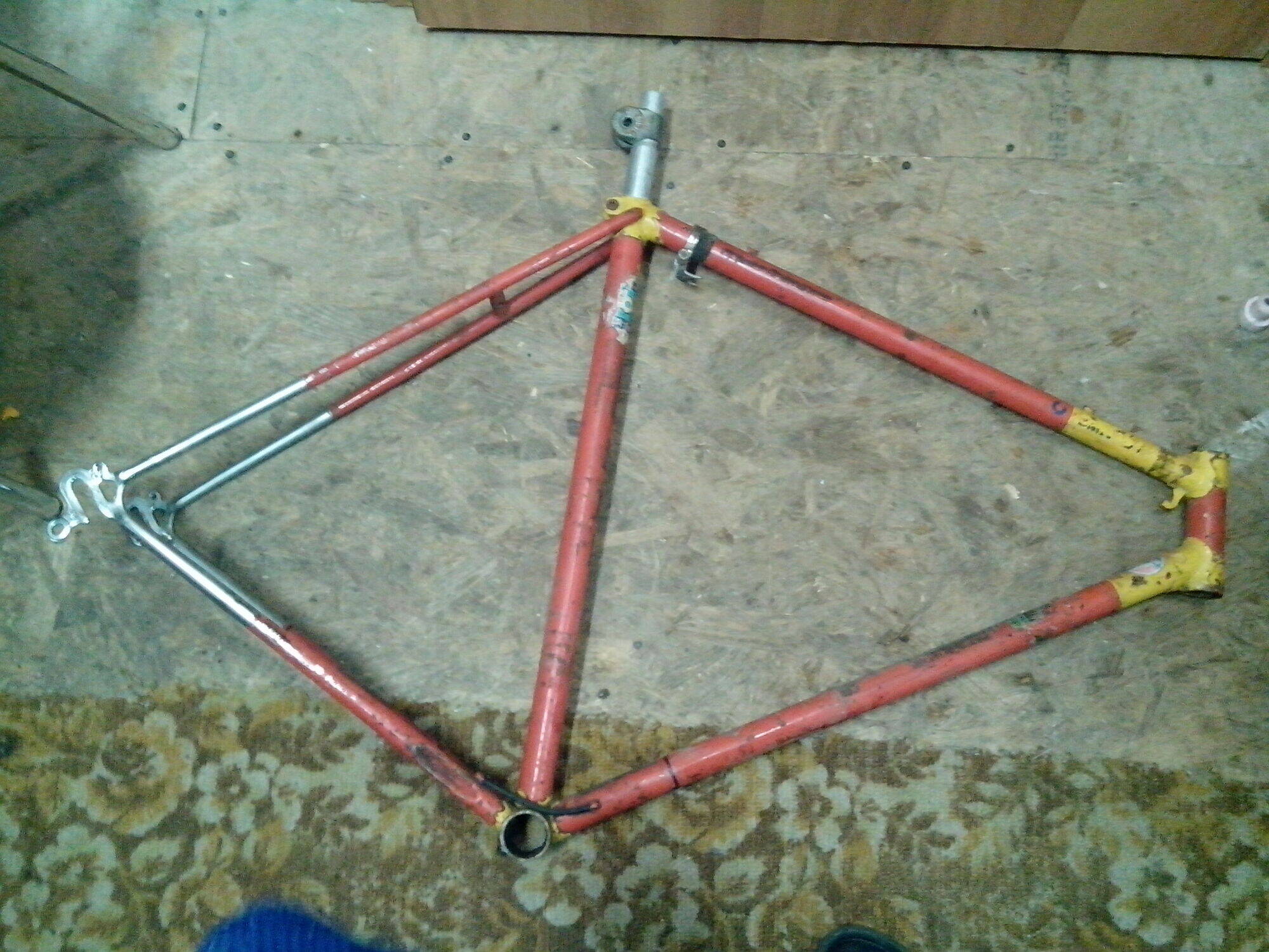

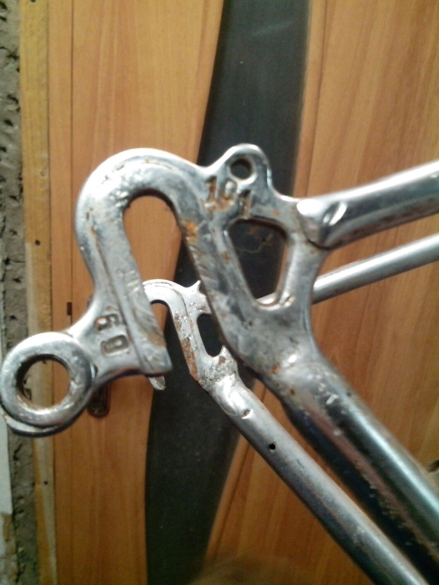

Влезу в тему не на долго. Принесли вчера вечером раму. Год похоже 69. Подскажите что за зверь и какую на него вилку искать.

То ли В-553 (скорее), то ли уже стартон 555. Вилка нужна Старт-шоссе. Они немного разные viewtopic.php?f=31&t=345852&start=30#p1777162 Ну и понятно, вилка нужна от стартона именно 56 роста.

Можно в кратции в 2х словах. По вашему топику о рамах. Нужна рання вилка стартона или поздняя ? И ещё это 56 рост ?? Чёт мне кажется вроде как коротковата. По 3м пальцам на рулевой стакан вроде 56,а по всем остальным размерам вроди как и нет.

...По вашему топику о рамах...
Там всё написано, точно обмеряно и нарисовано в применении к стартону, начиная с модели В-555. На выбор - результат того или иного выбора тоже описан. Естественно, родная был ранняя.
На днях испытал такую раму с ранней вилкой, но вилка по геометрии приближена к поздней viewtopic.php?f=31&t=160854&start=2385#p1612001 . Поведение вела мне понравилось.
