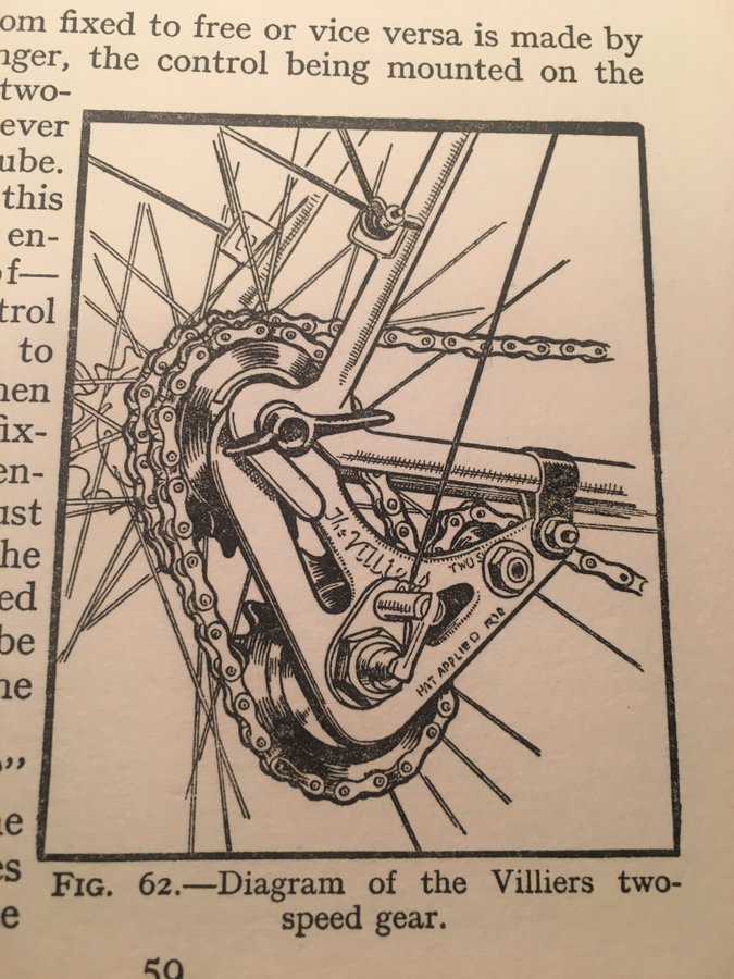

Со временем всплыла еще загадка - на вид тоже с больше чем одной цепью. Правда, все-таки и не с двумя, можно сказать. И не слева-справа. Как оно работает, люди?

основная цепь по дальним звездам, и короткая по ближним. на втулке обе звезды с трещоткой. работает типа коробки передач, внизу две звезды сцепляются и момент идет уже от внешней нижней вверх, с бОльшей угловой скоростью.
