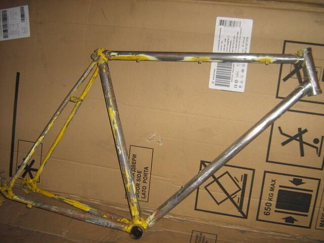

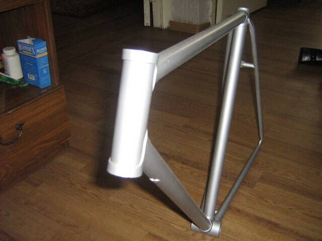

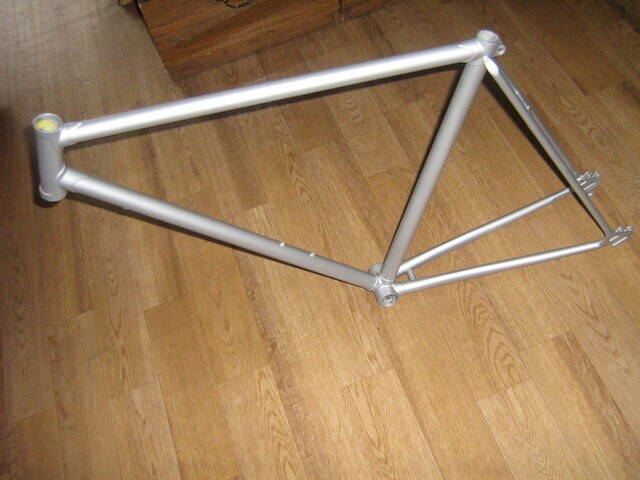

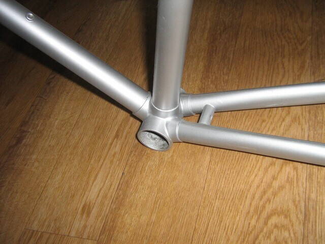

Купил у тренера вот такую раму. на вид и ощупь - крепкая, вроде хромоль, рост 540мм, первоначально планировал сделать на ней вел для шоссе, но впоследствии отказался, т,к ее надо было красить, сейчас она покрашена
Если кто что нибуль знает - прошу поделиться

Разве что навскидку:
Паяная узловая туринговая рама невысокого ценового уровня, судя по задним дропаутам(штампованные, а не кованные, отверстия и для крыльев и для багажника), но далеко не металлолом (косой срез верхних перьев, трубчатый фасонный мостик для заднего тормоза и довольно узкое место под резину, рама приближена к шоссейной по геометрии, упор для переднего переключателя на раме, боночки как для тросиков, так и для крепления фляги), годы - сугубо ориентировочно - 70 -80е. Если нет трещин и сильной коррозии то может прослужить еще долгие годы. Отлично выкрашена :D
