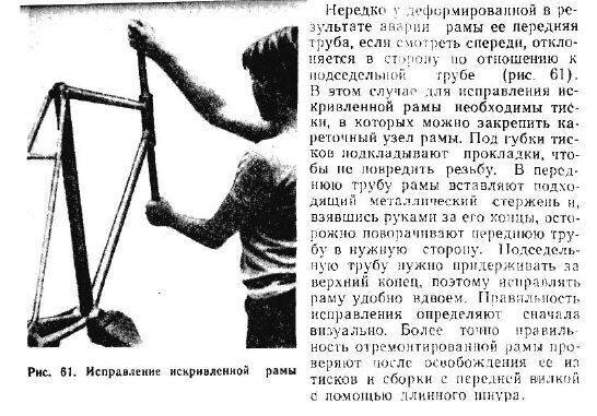

Всем привет.
Верх рулевого стакана завален вправо. Как ровнять знаю,читал. Не знаю где греть?
То ли одну верхнюю трубу, то ли вместе с нижней? И в каких местах?
Может кто-то таким занимался и поделится опытом?

Там не надо греть (имхо) , зажать раму , вставить лом в стакан и крутнуть в нужную сторону... :roll:

муйней никто не занимается будешь ехать и рама под тобой превратиться например в аэро )
а не луснет?
не, я ж после нагрева закаливать буду.

нигде не грей иначе будет ещё один АЭРО.
5596587_62e3aab.jpg [ 65.19 КБ | Просмотров: 1745 ]

Если нет тисков и товарища - ложи на деревянные подкладки на пол (кареточным узлом и трубами у подседельного среза соответственно), ногами становись сверху, вставляй лом или трубу в рулевую, и... главное не переусердствуй :D

"-...И-и-и!
-Не надо "и". :D
Лучше воспользуюсь тисками и товарищем)
