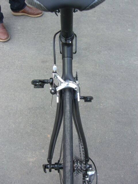

Почему,у меня стоит на 7 звезд,правда малая на 11 зубьев,ставил шоссейный семерик с малой на 14,цепь начала тереться об раму,а стоит у меня эксцентрик,на рынке продавец сказал чтоб подложил шайбу и все,так это же не дело,городить так.Честно сказать,та операция что на фото не сильно поможет,задние перья советского вела,не спеца, разработана на 4-5 звезд,да и угол заднего верхнего пера при раздвижении меняется,а втулка в под современный стандарт
Вот как должны быть перья,чтоб ничего не цеплялось
