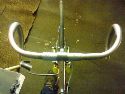

Доброго времени суток!

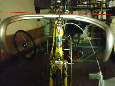

Достался руль ITM. Выкидывать не хочется. гнут. на фото видно.
как выпрямить? простыми тисками прблему не решить. гнута только левая часть (если сидеть за рулем)
Комментарий к файлу: вот
DSC01165в.JPG [ 215.13 КБ | Просмотров: 2172 ]
Комментарий к файлу: и вот
DSC01166.JPG [ 196.55 КБ | Просмотров: 2172 ]

Набить чем-нибудь плотным трубу. Зафиксировав правую часть, ручками попытаться придать первозданную форму. Руль не стальной? Я бы постремался ездить, нагрузки на руль хорошие.

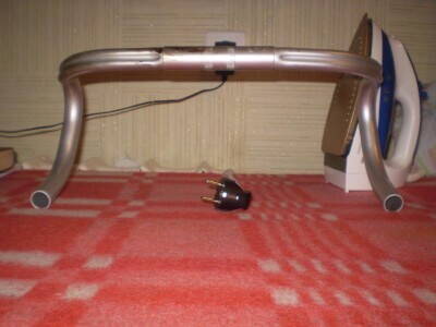

я брал руль и грел на конфорке, потом гнул, шел хорошо, сейчас форму держит.
сделал так же. результат превзошёл ожидания. :cool:

Комментарий к файлу: о как вышло
Копия фот.JPG [ 149.38 КБ | Просмотров: 2009 ]
