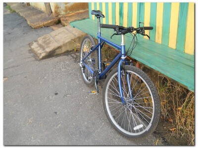

Можно применить универсальную аэрозольную литиевую смазку вроде HG5503 HI-GEAR WHITE LITHIUM GREASE . И в быту пригодится, если что. Баллончик с трубочкой, по составу - что-то, растворённое в керосине вроде. После испарения растворителя образует белую плёнку смазки, слегка консистентной. Я обрабатывал такой штуковиной ремонтируемый вел со стальной рамой -так в кареточной трубе лёгкая ржа пропала после оттирания излишков (после высыхания и какого-то времени выдержки).
А раму перед этим , как уже писали, красил тоже Хамеррайтом, с "молотковым" эффектом. Отлично ложится.
