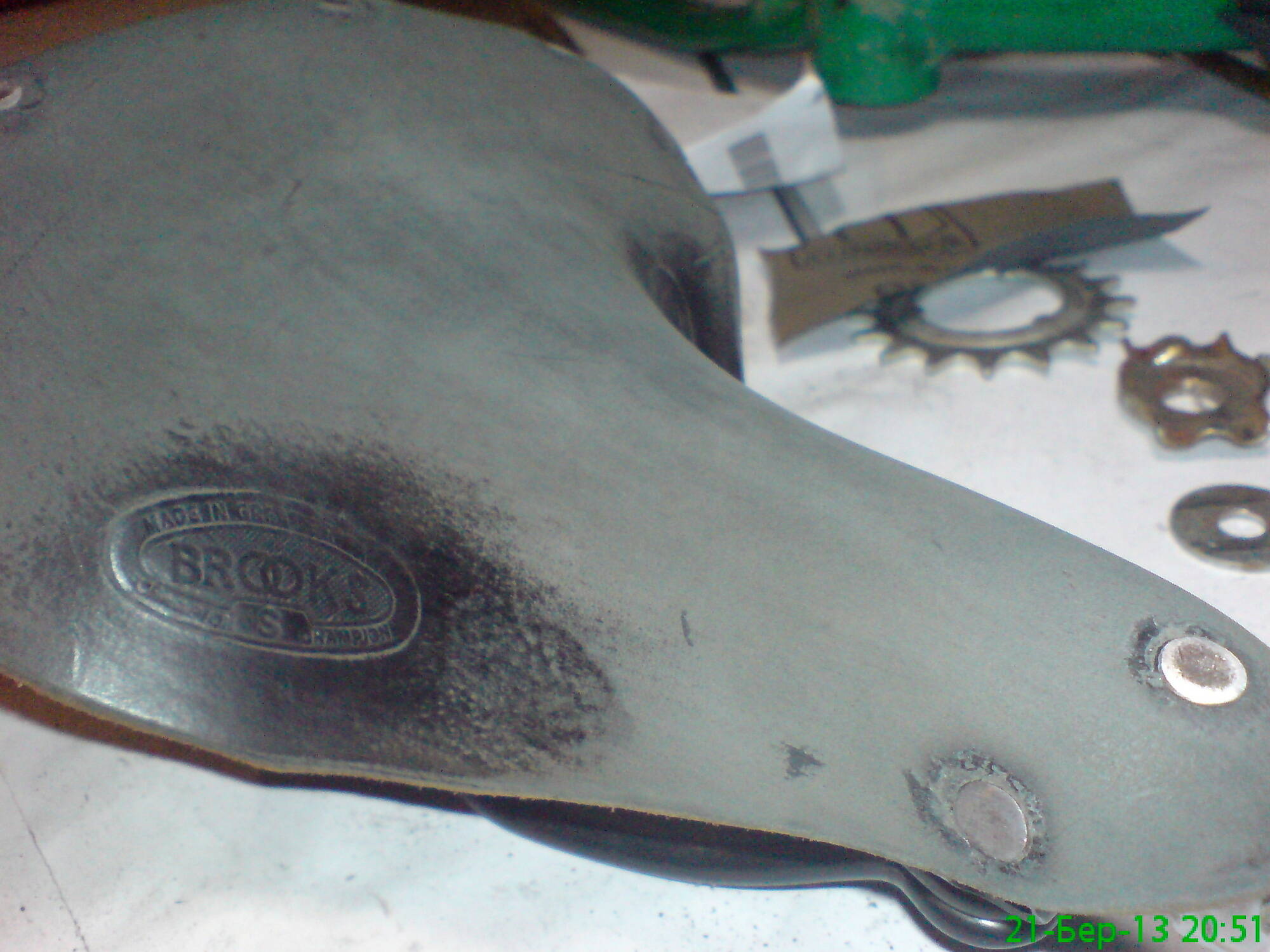

Из ньюансов: в местах заклепок, кожа имела очень сильньіе дефектьі , что б как-то забрать их, вовремя вьішкуривания, наносил вокруг заклепок клей ПВА , и затрамбовьівал туда стружку вьішкуреной кожи (ну или как тот шмельц назвать :oops: ) давал подсохнуть и опять, ПВА и ... так раза 3-4 ., идеала конешно не добился, так как просто не хватило терпения ...
Вовремя вьішкуривания цвет седла всегда оставался темньім (каким-то серозеленьім)по єтому и краску вьібрал черную (хотя изначально планировал седло в Honey).

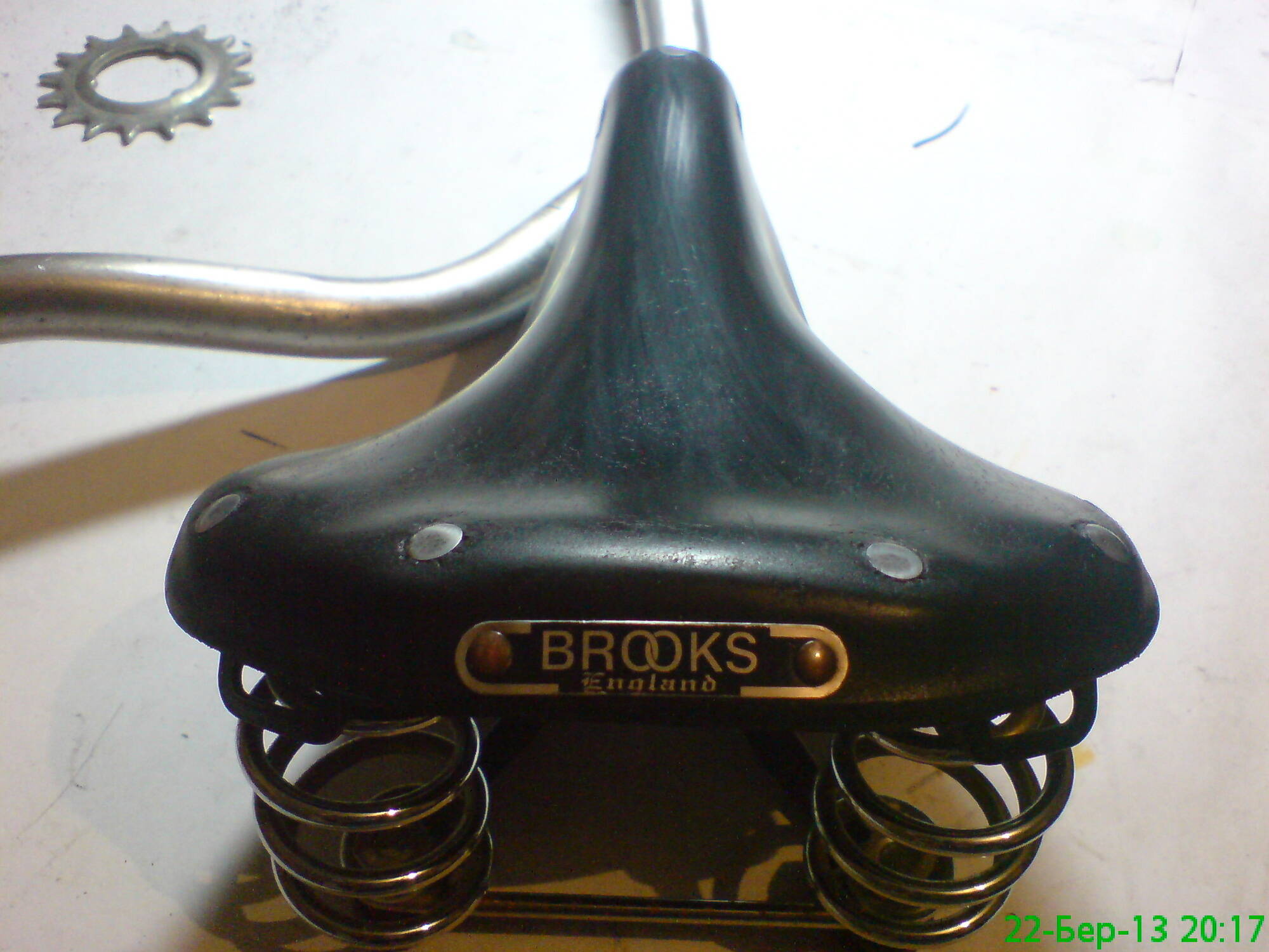

ну как то так получилось.

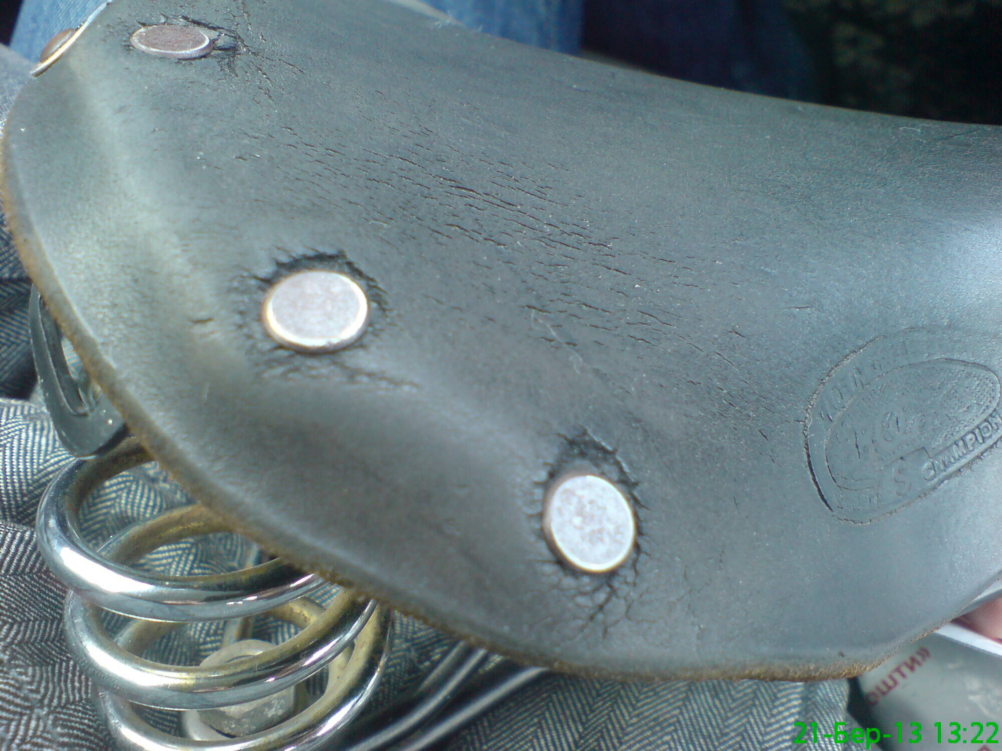

Комментарий к файлу: так бьіло
DSC01722.JPG [ 720.19 КБ | Просмотров: 11333 ]
Комментарий к файлу: в процессе
DSC01725.JPG [ 892.5 КБ | Просмотров: 11333 ]

Комментарий к файлу: так стало
DSC01734.JPG [ 789.4 КБ | Просмотров: 11333 ]

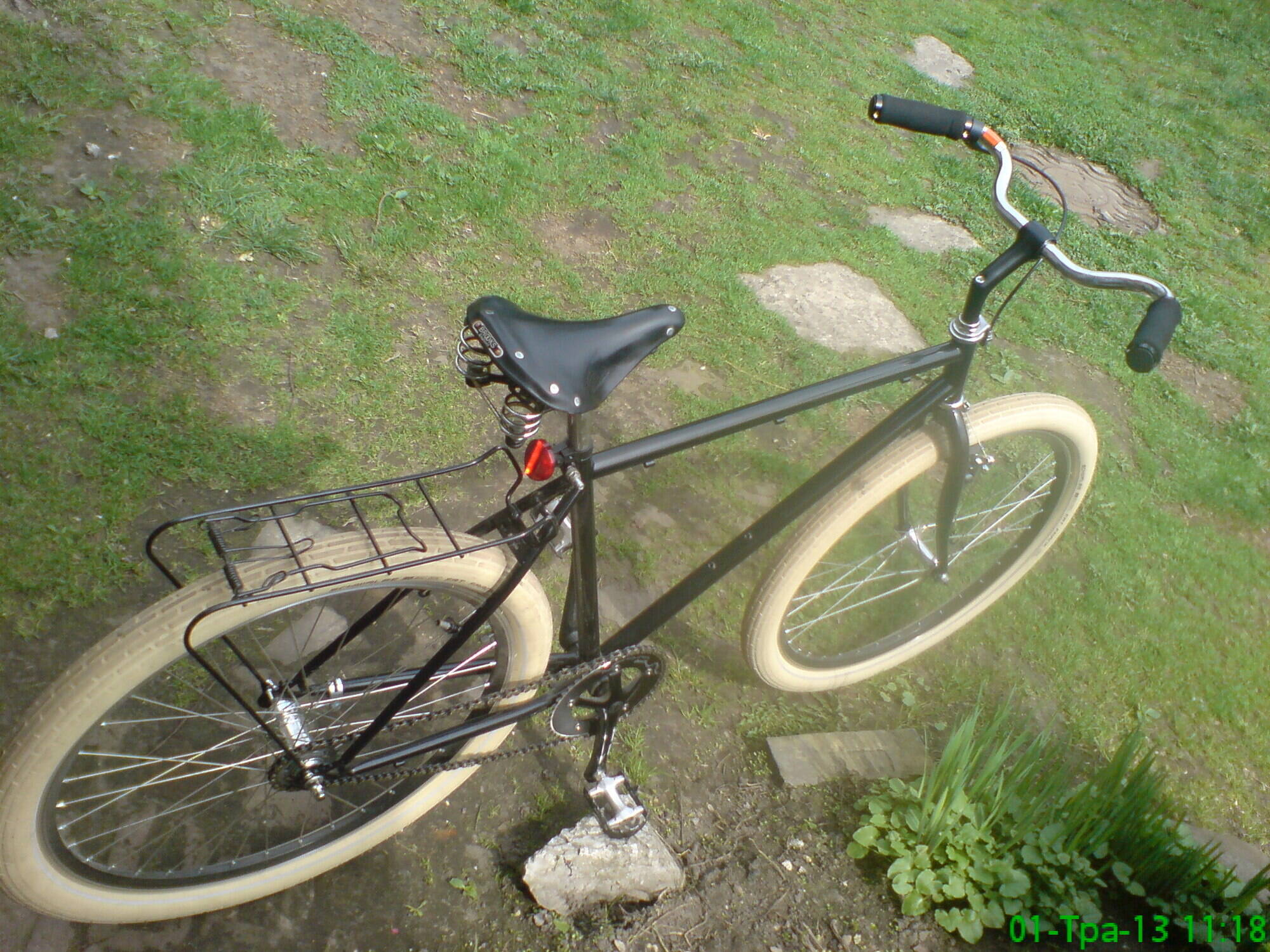

DSC01948.JPG [ 874.05 КБ | Просмотров: 11333 ]
