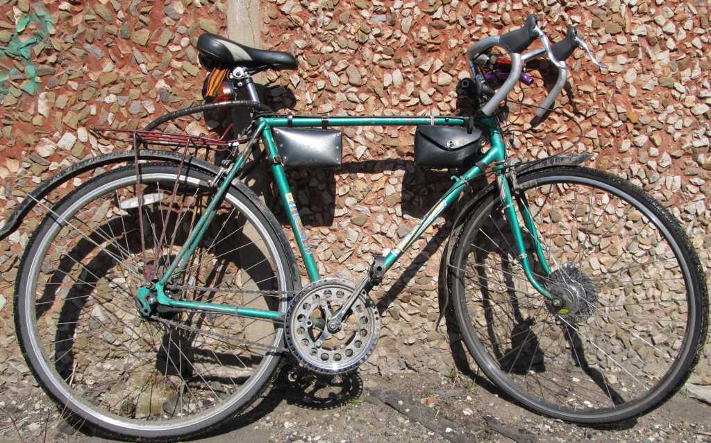

Ну и традиционная разблюдовка (теперь с ценами) :-)
Рама - ХВЗ "Спутник" 1981 г.в.
Вилка - ХВЗ
Рулевая - ХВЗ
Руль -ХВЗ
Велокомп - http://www.dealextreme.com/details.dx/sku.27545 Assize AS 411
Обмотка руля - ещё не купил :-)
Ревошифтер - Shimano Nexus 8S20 (900 руб.)
Тормозные ручки - Tektro (540 руб.)
Тормозные тросики и рубашки - Shimano
Тормоза - ХВЗ родные клещи + на динамовтулке стоит 75й шимановский роллерный тормоз
Каретка - ХВЗ
Шатуны - ХВЗ
Педали - вроде тоже ХВЗ (зубастые топталки, ноги царапают на раз) топталки ATB - с рук за 250 руб.
Передняя звезда - NONAME (китай или ХВЗ) 44 (вроде) зуба
Цепь - NONAME (китай или ХВЗ)
Подседёл - ХВЗ
Седло - дорожный "двухподвес" неизвестного кетайского производителя стоковое "типа спортивное" седло со Стелса, получено в дар :-)
Задний фонарь - кетай, с поворотами, стопсигналом и противной гуделкой - 150 руб.
Переднее колесо:
Втулка - ХВЗ Динамовтулка Shimano 2R40 с ABS
Обод - вроде тоже ХВЗ AlexRimms X2100
Спицы - неизвестно :-)
Заднее колесо:
Втулка - Shimano Nexus Inter 8 Light 8R36 (6300 руб. + по мелочи)
Обод - AlexRimms X2100
Спицы - ~284 мм, вроде бы тайвань, фирма неизвестна (мастер ставил из своих запасов)
Покрыхи - 700х32 неизвестного кетайского производителя
Камеры - 700х32 неизвестного кетайского производителя
Багажник - неизвестно :-)
Крылья - безымянный пластик, судя по качеству изготовления, переднее крыло поведённым оказалось, всё таки наши (кетайцы всё же лучше клепают) - 250 руб.
В ближайших планах:
1. Чем нибудь руль обмотать :-)
2. Придумать что-то с ревошифтером, текущее местоположение не очень удобно
3. Подумываю собрать переднее колесо на динамовтулке
4. Нужно что-то со светом придумать
5. Ну и каретку наконец на квадрат поменять
6. Придумать что-то с подзарядкой коммуникатора с GPS от динамовтулки
Update:
1. поставил простенький кетайский велокомп
2. поменял педальки
3. поменял крылья на пластиковые, добавил задний фонарь
4. поменял седло
5. собрал колесо на динамовтулке
6. фонарик на ~900 люмен
С нетерпением жду коментариев опытных крокодиловодов.
IMG_0061.jpeg [ 143.47 КБ | Просмотров: 6062 ]
IMG_0062.jpeg [ 141.57 КБ | Просмотров: 6062 ]
Последний раз редактировалось panic 03.04.2011 13:34, всего редактировалось 13 раз(а).
