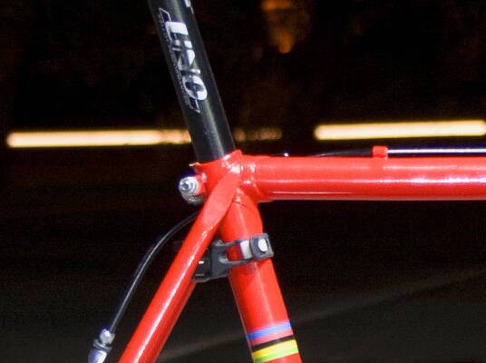

СообщениеДобавлено: 27.01.2016 20:40
Сообщения: 583
Зарегистрирован:05.12.2010
У меня СЗ и вот такие перья
_MG_6219.jpg [ 126.79 КБ | Просмотров: 6455 ]

Есть такие скошенные перья
а есть такие

СообщениеДобавлено: 28.01.2016 00:29
Сообщения: 1568
Город: Portland (Oregon)
Возраст: 70
Зарегистрирован:19.12.2015
Самое интересное, что мне попадались спецзаказы, у которых перья не были скошены! Т.е. как у обычных Стартов. Я видел лично такую раму Чемпион-Шоссе, а также раму спецзаказ-Спорт ( которая Velosuper).
Поначалу я решил что эти рамы - "сборная солянка".
Но потом оказалось что все точно, такими они уродились с завода....
Это еще раз подтверждает мою теорию (может я ошибаюсь), что завод при производстве своих изделий, иногда отступал от стандарта ввиду ограниченных возможностей.
Т.е. ставил не то что нужно, а то что было в наличии.
Ради справедливости отмечу, что вышеуказанные рамы полностью соответствовали "спецзаказовскому стандарту". Имели соответствующий обвес и комплектацию. А также вилку и положенные декали, геометрию и вес.
Вобщем все, кроме перьев со шприцем..
