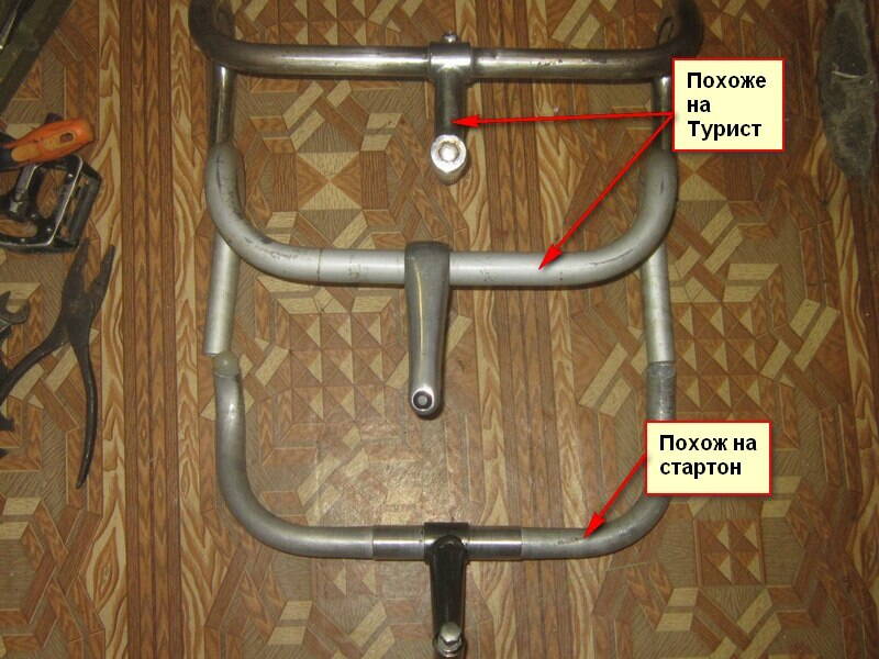

скидую фото двох баранок на оцінку ,один від стартона на зумовському виносі
другий рідний з рами на виносі старт шосе

Верхний руль - не от Старт-Шоссе. Это узкая никчемная баранка от спутника/туриста.
На руле сш есть уплотнение в том месте, где зажимается в вынос. Ну, как на нормальных шоссейных рулях того времени. Да и геометрия руля другая.

:D я небуду споритись . Кермо знімав зі старта в рідній комплектації разом з виносом той що на нижньому кермі .перед тим було теж два керма від старта один з "уплотнением "але в цей виніс він не вліз -можу сфотографувати , а другий такий же як і цей і теж зі старта -пішов з вічіні в страну пв .від туриста ширший .а остався і виніс від стартів 90-х років

Верхний руль с большой вероятностью вообще не ХВЗ.
У упомянутого Вами, Gagarins, Туристовского руля диаметр зажимаемой части 24 мм, а Зумовский вынос с вероятностью 99,99% с зажимом либо 25,4, либо 26 мм.

Второй винос беру и стают как родние туда рули хвз . :D или зделать фото замера двух виносов . говорю что верхний руль снят вместе с виносом от нижнего руля .Примерял руль от немецкого туринга к хвз виносу и так оставил его там :D

нижний винос зажимает только этот .остальние с зазором .

точнісінько такий же виніс і таке саме кермо на іншому велосипеді

Лучше не гадать, а измерить диаметры зажимов всех "фигурантов по делу".

Вынос под руль Туриста 24 мм, СШ - 26 мм.
У Туриста тупо алюминиевая труба, у стартона напессован трубчатый усилитель.
Рули неудобные, восновном, из-за малой ширины. Пиленый баран, поставленный вверх ногами стоит у меня на Табуретке. Ездить можно, но лучше буллхорн :D

.ні то все рулі два от хвз і один от турінга . даж тот что на туріста схожий- стартовський ,.у меня на туристі стояв виніс складний ,з двох половинок -то цей руль туди не лізе як не крути .той що похожий на стартона сам пиляв .Його мені в......м подарували -вихід був один ,і виніс до речі був з ним -звідки він я не знаю але бачив на якихось ліберті схожий

про неудобство .на вічіні я кермо розгинав під свої руки і плечі .робив це не керуючись нічим -так для удобства .потім деякі питали де я брав такий правильний руль :D
