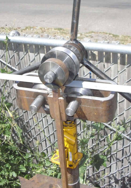

Я всё больше и больше думаю о сооружении минипрокатного станочка, да и нагнуть себе крыльев из нержавейки (благо её сейчас навалом)...
Кстати, идея вполне разумная. Тонкая нержавейка (пищевая) формуется как пластилин, отлично. :yes:
Марка стали типа 08Х18Н10

Есть что покурить почитать на эту тему? Ибо в прокатных станках разбираюсь чуть менше чем никак :oops:
Идиотская идея:
Мебельные ноги/ручки/и т.п.
Набить песком и поробовать согнуть. Или разрезать на секторы и гнуть по месту (или вырезать каких деревянных штампов), лишнее отпилить.
Проще всего конечно заказать пластиковых SKS Chromoplastic (но их на 20" днём с огнём) или чего покопать у китайцев, но получается крайне небюджетно.

Пафнутий писал(а):
А вот такая легкая пластическая деформация у пищевой нержавейки как раз будет вредить, для крыльев нужно, что бы материал обладал достаточной упругостью и малой остаточной деформацией, иначе крылья от любого контакта будут деформироваться, да и упругое крыло поставленное в распор на раме и притянутое стойками, будет заведомо более крепким. Да и у такой нержавейки будет пониженная усталостная прочность, то есть быстро появятся трещины.
вы думаете она будет дохнуть быстрее, чем китайская фигня непойми из чего?
Тем более, если оно пройдёт прокатку/вытяжку (а тут воображение рисует какое-то подобие тревальцевого гибочного станка), там останется недурственный эффект от нагартовки.
СообщениеДобавлено: 26.09.2014 16:21
То что будут лучше чем китайские это не подлежит сомнению, но и не на века, думаю надо пробовать.
СообщениеДобавлено: 26.09.2014 16:53
Кроме декоративного, не вижу другого смысла в нерж. Типа от недоступности хрома при желании иметь хромированный вид.
Гораздо больше смысла в алюминии - вес. Я немного думал над этим, то ли трубу согнуть, потом разрезать, то ли как-то так.
Пластик неплох абсолютно всем, но.. не хочется пластмассы в велосипеде. Во всяком случае, в тех проектах, которые я думаю :D Хотя при желании, из стеклопластика (хоть полиэфирного, но лучше эпоксидного - экономия небольшая, а качество эпоксидки на порядок лучше) можно любые формы и цвета получить. Даже бредил одно время идеей в качестве пигмента исползовать порошок, которым рама красится. Ведь лучше стеклопластик не красить, а сразу цветным делать (см. гелькоут, топкоут) ...
СообщениеДобавлено: 26.09.2014 17:16
На вот этом вроде делали самопальный обод на большое колесо "Паука"..

HENK75 писал(а):
А вот такая легкая пластическая деформация у пищевой нержавейки как раз будет вредить, для крыльев нужно, что бы материал обладал достаточной упругостью и малой остаточной деформацией.
Там всё нормально с остаточной деформацией, кастрюли все видели? Форму они хранят хорошо.
Трещины? На нержавейке? Не смешите, это не люминий. Мы с неё контакты делали зажимные на электропечки, т.е. они как пружины работали.
Если гнуть туда-сюда полосу пищевой нержавейки в надежде, что она сломается, рискуете раньше сломать пальцы :wink:
