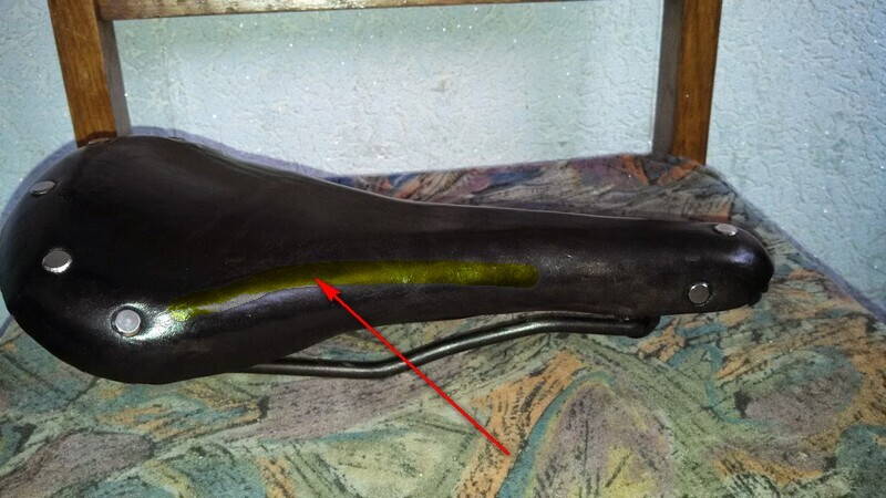

Прежде всего хочу сказать большое спасибо Бегущая Черепаха за кожу, кожа оказалась толщиной более 7мм. Самое сложное с чем я столкнулся так это натянуть ее на колодку. После вымачивания кожи в воде, около 10 часов и периодически добавляя теплую воду, я пытался руками мять кожу, чтобы хоть немного придать ей эластичности, скажем так, добился я не очень хорошего результата. Натягивал не много ни мало, больше часа, периодически трамбуя изгибы молотком, так как сил у меня просто не хватало натянуть ее полностью как надо. О гвоздях тут уже речь не шла, чтобы кожа держалась на колодке, они банально вылазили, пришлось воспользоваться саморезами. Вот я его срезал с колодки и что вышло:
Самое главное, что как я понял, так это то, что кожа была достаточно сухая и при изгибах, когда уже доводил руками до нужных изгибов при просушке появилось вот такое:
Учитывая что кожа достаточно толстая снял верхний слой наждачкой и пропитал вот таким вот кондиционером:Изображение
Для крепления каркаса использовал болты сточив верх. Седло получилось очень жесткое, фанера фанерой. Ну вот в принципе, что получилось:
Итог один, найти нужную кожу в интернет магазинах на Украине просто невозможно. :facepalm:
