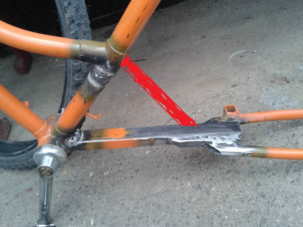

Vlad Levchuk писал(а):
насчёт распорок пока думаем
8c8c4c678442.jpg [ 252.11 КБ | Просмотров: 1537 ]
м?

Да, так пойдёт дело. Система классная, конечно, жаль её из-за привареной педали..
А распорки тонкие может к задней оси?
b6d3dfdf0e1a.jpg [ 278.35 КБ | Просмотров: 1531 ]
Скорее всего сделаем как на фото выше.
СообщениеДобавлено: 21.08.2014 19:24
Две распорки из тонких трубок, нижнюю точку опоры вынести нужно ближе к заднему колесу за место сварки перьев и нижнего удлинителя, верхние точки нужно к узлу/хомуту верхней трубы в месте пересечения с подседельной трубой, между трубками перемычку было бы не плохо то как нарисовано не даст жесткости задним перьям. А еще сразу предусмотрел бы в этом месте кронштейны крепления аккумулятора, а то он у тебя стоял высоко.
