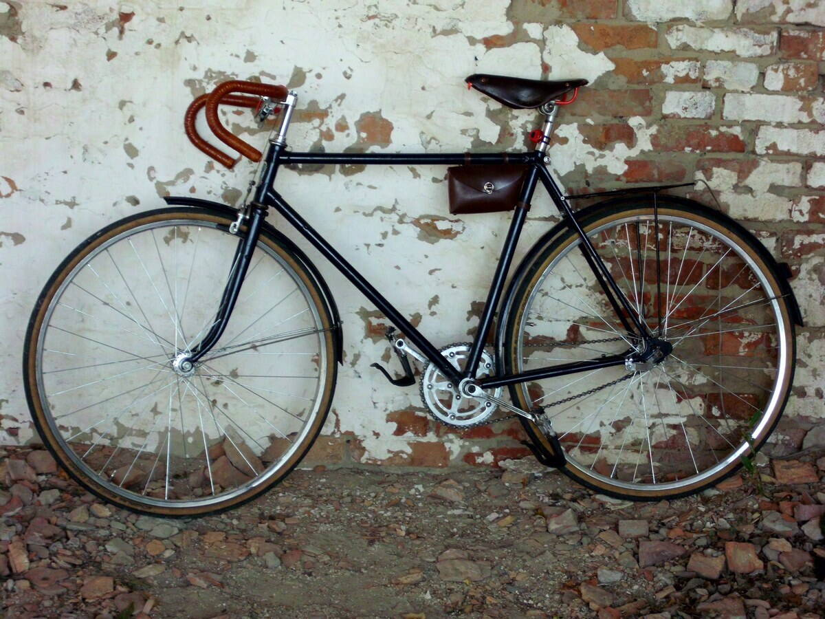

http://xt.ht/phpbb/download/file.php?id=549709&mode=view/DSCI1272.JPG
Ну так тут всё в норме. Турист с багажником.

Вот такой багажник на любую раму с короткой жопой. Даже на раме стартона :eek: :lol: или заводского гибрида у него задняя кромка будет ближе к подседелу, чем у традицинного. На нём классно ездит довольно внушительная спортивная сумка поперёк, а больше на таких велах возить как-то не алё.

Ну на гибрид багажник нормально встаёт, а вот как то я на кроссер его прицепил, просто чтобы перевезти, так это кошмар какой то.

Ну если сравнивать с тем что на картинке, классический гибрид должен быть пошустрее со светофора и маневренее в повороте. У твоего позади подседельной минимум 8 см лишних.
Гибрид это по сути современный дорожный велосипед.
Дорожный велосиипед предназначен в общем для хозбытовых целей. И поэтому ему совершенно необходим багажник. Если же задний треугольник сделать короче то для багажника уже почти не остается места.
Если багажник необходим, то вертикальной рулевой, низкогнутому рулю, сдвинутому вперёд седлу на таком велосипеде не место. Здесь http://xt.ht/phpbb/download/file.php?id=238260&mode=view/P1010020.JPG всё вышеуказанное присутствует.
У моего "Рюггеля" все это присутствует - и не только не мешает но наоборот. Сдвинутое вперед седло позволяет ложить на багажник высокие коробки и рюкзаки, а классический изогнутый руль позволяет при желании легко менять расстояние от его ручек до седла, что с современным рулем-палкой совершенно невозможно:
Простите, но у того что на вашей картинке всё это отсутствует.

У них у обоих седла сдвинуты вперед чтобы освободить больше места для груза на багажниках. Хорошо видно что на "Рюггеле" чтобы уместить на багажнике корзину пришлось ее сдвинуть назад, а чтобы она не провисала задом - под нее подложена фанерка. И все из-за того что вертикальная труба рамы слишком наклонена назад, а у "Аиста" еще сильнее. А если вертикальную трубу рамы сделать ближе к вертикали. то тогда придется и трубу руля делать ближе к вертикали иначе руль окажется слишком близко к седлу.
