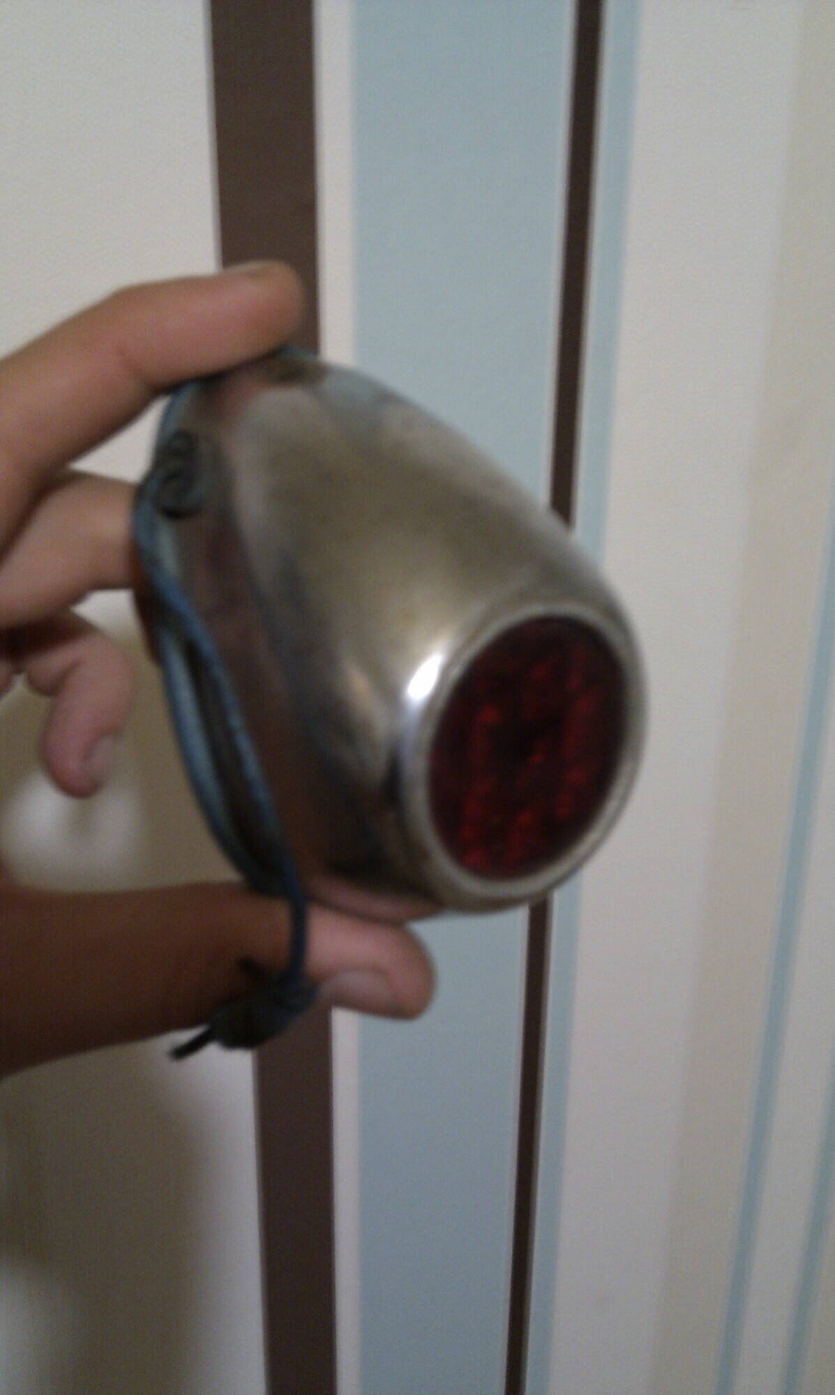

Спустя год я таки решился на замену заднего фонаря. Подыскалась актуальная замена от древнего мопеда. Буду думать как совместить. Либо сверлить крыло, либо мудрить с фарой - отверстия не совпали.

Очень иннтересный дизайн, только без лимонной кислоты не обойтись.

Вах. надо себе на Рэтси поискать че нить)) Классный фонарь

Фонарик, похоже, от старого мопеда "Рига".

Он самый, от старой Риги.
