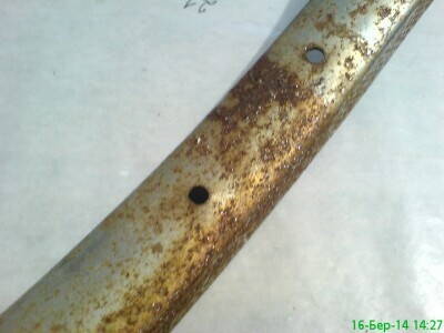

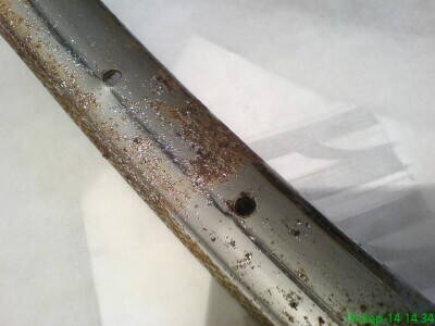

Та лаааадно не все так страшно :wink: Я думаю хром після секретних обробок ( :tss: ) Ви не впізнаєте ! Та навіть звичайний Ціліт-Комет( чи як там його ? хімія для відмивання кранів і т.д) багато порішає. Не така страшна іржа(на хромі) як виглядає.
Шатуни я б поміняв, на сАвєтский аналог ... ЛФП при біглому перегляді фоток, не є вже в такому стані, щоб терміново його перефарбовувати. Приведіть хром в порядок, налаштуйте механіку і цей сезон катайте так, а там .... довгими зимовими вечорами :yes: (ну якщо Ви, не поставили за ціль, спасти всі ровери планети).
Приклад на повністю знищеному хромі, без приділяння уваги, так просто як працює засіб.
Комментарий к файлу: було

Комментарий к файлу: попшикав "цілітом" 1 хв - стало, то так проводив експерименти на мертвих ободах.
DSC02560.JPG [ 638.04 КБ | Просмотров: 2140 ]
