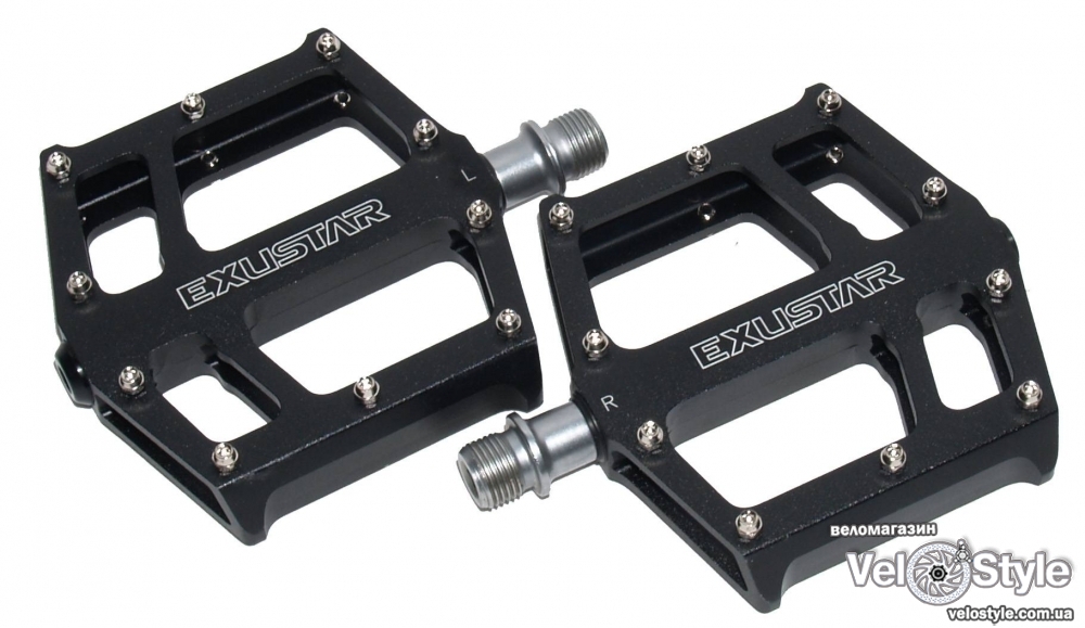

Стоит искать его или есть более оптимальные решения? Будут ли проблемы с этим набором?

Картридж: Shimano BB-UN26 (113х68мм) (под квадрат, на промах) Изображение
Система: Shimano FC 2300 (под квадрат) 52x39T, 175мм Изображение
Педали: Exustar Изображение
А про контакты что-то никто уточнить не может, какие лучше для начала.

Да и педали эти - для ашана горного. Хотя фирма классная - уважаю.
