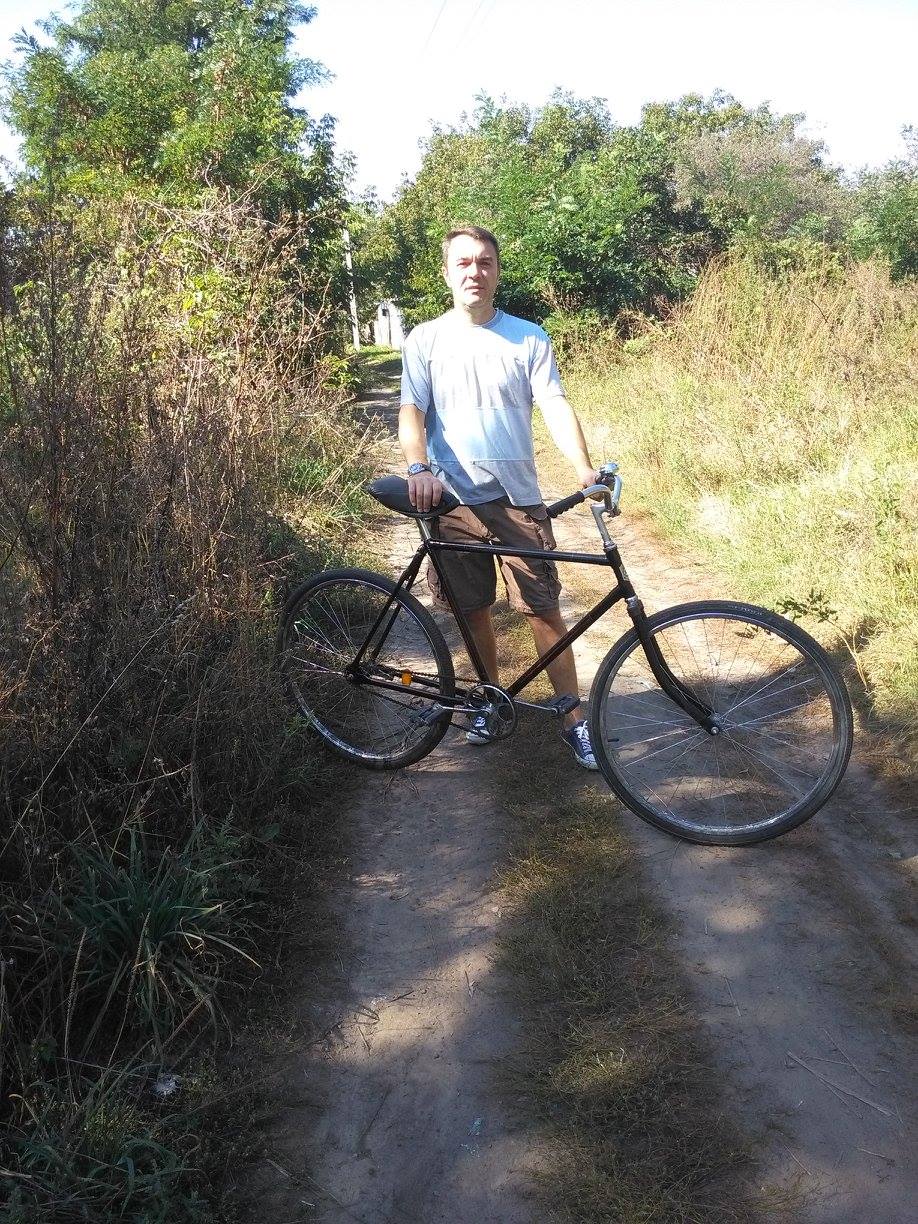

Просто стандартний розмір рами на середній зріст - 56, але це так, плюс-мінус трамвайна зупинка. Мене цікавить, чи під мої ноги підійде 57-59 ростовка (на дачному велосипеді підсидел на максимум висунутий, а там рама 56), от і цікавлюся, де можна живцем спробувати
СообщениеДобавлено: 08.10.2015 16:27
Ну штатні підсідели взагалі дуже короткі. Завжди дивуюсь, як старше покоління вберегло свої дітородні органи :facepalm:
України один час робили 58 зросту. Якщо питання в контексті ком"ютора на радянській рамі, то тут особливо не розгуляєшся. Туристи, як ти правільно замітив в масі 56 росту, десь кажуть були інші ростовки, але я реально їх не бачив. Стартони 58 зустріти реально, але то трохи непідходяча заготовка. Зі СЗ по ростовкам ще краще, від 54 до 61 з кроко 0,5 см, але знов таки, не зовсім для цього рама.
Я це все до того, що потрібно шукати довгі підсідели від складників, або самому робити. Колись було багато УНО 25,0 мм в деякі рами входили.
Ну а ЕТТ при необхідності виносом доганяти. Іншого виходу поки не бачу.

ілюстрація довжини ніг )))
