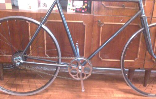

и так, сегодня была установлена каретка-картридж "sun rise" и вот такие шатуны:
DSC_0088-1.jpg [ 28.47 КБ | Просмотров: 1450 ]
вроде бы смотрятся изящно,а не громоздко как МТВ-шные.
ох и наигрался я с левой чашкой,как и писали другие участники:резьба нарезалась на чашках,а не в раме. :D
если кому-то интересно:ширина планетарки 135мм,чейнлайн получился 45мм(вроде-бы),картридж с валом 107мм стал идеально.
сборка продолжается. :cool:

 Заголовок сообщения: Re: Кроко-Шмель
СообщениеДобавлено: 21.11.2015 19:04
Ну, благородства в них не больше, чем в мтбшным, а пластилиновости... viewtopic.php?f=31&t=160854&start=390#p1212317 - там внизу, предпоследняя фотка и текст около неё. На данный момент избавился не только от той, что а фотке, но и от её наследницы. Ту с фотки сломал и выкинул, а наследницу выменял - отдал на алкобайк в сборе картрижд с ситемой и педалями, взамен забрал хвзшную спортивную трёхлапку в сборе. Лучше б с Вами поменялся на родную с Вашей рамы, пока Вы не поняли, что к чему :-P :D .
:twisted: Обмануть мировую финансовую систему за 100 грн хотели? :D Нее, нормальный перевод на промы и квадрат :bad: (ой, сорри) стОит сейчас от штуки грн. Это если всё минимально приличное, а педали Г, но которые не сразу разваливаются. Нормальный - это в смысле, не намного хуже правиьно собранного родного узла.Хотя что там будет по надёёжности и ресурсу - хз.
Обода двойные - крайне неудачное решение на туристе вообще. А такие - просто вообще :sad: На них нельзя подобрать резину, которая будет нормально ехать.
viewtopic.php?f=31&t=200062&start=15#p1277873
СообщениеДобавлено: 21.11.2015 20:07
Сообщения: 29
Город: Київ
Зарегистрирован:04.09.2015
у каждого приёмника свои помехи.
шатуны мне нравятся,исключительно,внешне. т.к. широкие МТВ-шные или ВМХ-овые визуально перегружают "утончённую" конструкцию.
за 100грн кого-то обмануть не хотел,но шимановские шатуны для планетарки стоят 1700грн(давит жаба).
по поводу дисков:нечем отп*здется.просто нравятся высокие.резина планируется х1.2.
а по поводу картриджа: то-зачем пользоваться цифровыми фотоаппаратами,ведь плёночные тоже хорошо фоткают.зачем звонить по мобильному-если стационарный дисковый телефон тоже звонит.зачем покупать машины с инжекторными моторами - если карбюратор можно обслуживать самому,а инжектор только на стенде. и тд,и тп.
жму на велике любимом...
СообщениеДобавлено: 21.11.2015 20:32
А родные шатуны внешне лучше. Точнее, именно звезда изящнее. И родные и шемоно не гнутся, как эти, от ветра.
:D Цифроввой фотик дешевле стоит и фотки дешевле обходятся, он удобнее.
С мобильной связью она дёшева и удобна.
Инжектор требует меньше обслуживания и дольше ходит.
Картридж стоит дорого, и представляет собой, в лучшем случае, лотерею. Меньше гемора от него ждать не приходится, особенно в случае проблем. С ресурсом - как повезёт. К картриджу нужна хорошая система и педали, которые тоже не бесплатны. Простота обращения - обманчива, требуется специнструмент. Нидайбох в поле что члучится - семейкой и камнем не обойтись. Известны случаи внезапной поломки, исключающей дальнейшее самостоятельное движение.
По ободам - весной сможем сравнить не только внешний вид :D
