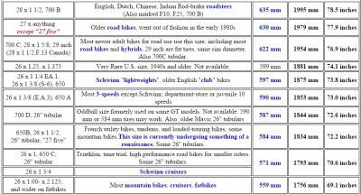

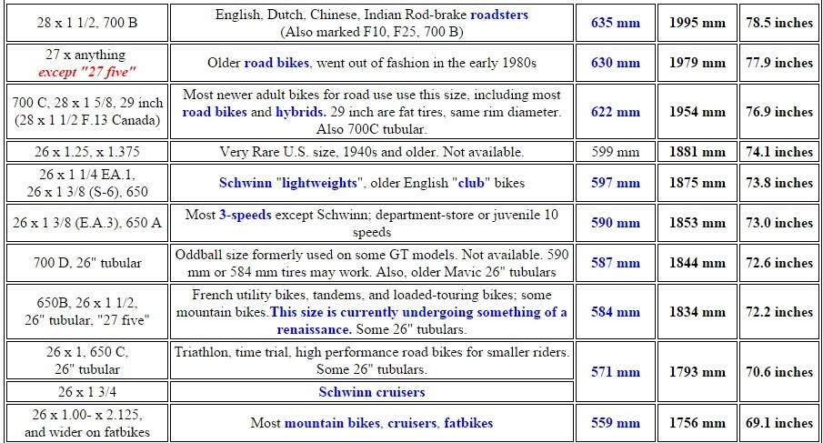

Ставлю на шоссе, на возвращение 700B как самых быстрых колес, таких быстрых колёс вы ещё не видели.
rim_sizes.jpg [ 210.67 КБ | Просмотров: 3522 ]
