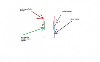

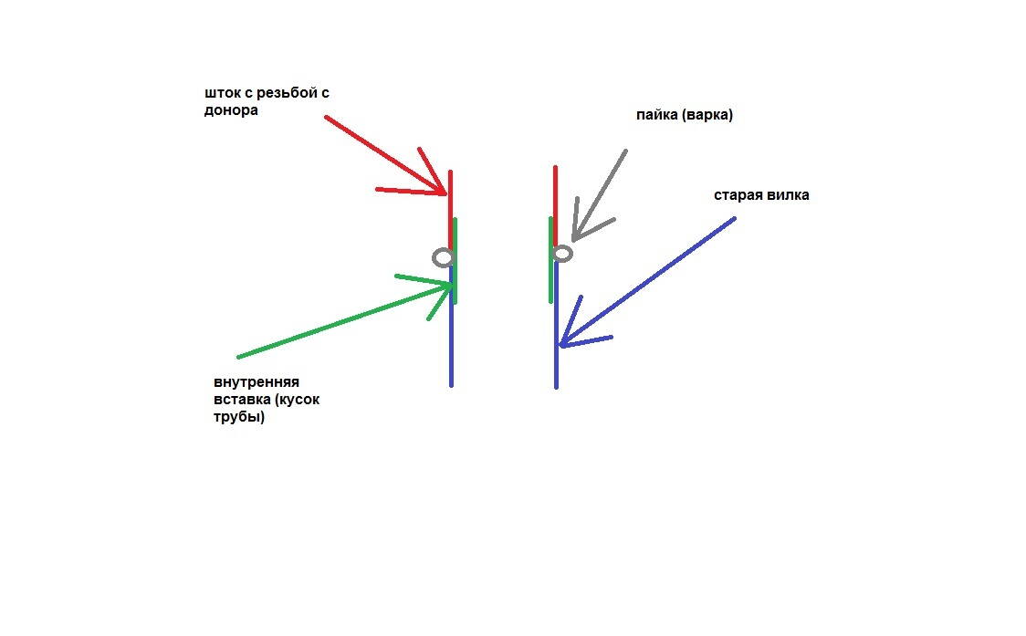

СообщениеДобавлено: 11.02.2016 12:22
Сообщения: 1421
Изображения: 215
Зарегистрирован:09.05.2015
miyadzaki_fan
краще спершу відміряти довжину штока виносу, аби потім не їздити раком/боком, та передбачити ще те, що буде вставлятися внутрішня втулка, десь так.

СообщениеДобавлено: 11.02.2016 13:08
На жаль фоток в Вашій темі не бачу, не відкривається.
Вилки перероблював двома способами, і різьбову частину і низ штоку.
Варилось в обох випадках напівавтоматом. На обох частинах вибирались фаски і заповнювались при зварці. Вставок не робив. Вони там лишні, будуть заважати виносу. Біля корони теж варив, в хороших вилках там товщина більше, до 3 мм, відповідно і товщина шва більше. Звісно велику роль грає центровка, торцовка і кваліфікація зварювальника. Спочатку прихопити з протилежних сторін, потім короткіми швам з протилежних сторін. Якщо пекти по колу, то гарантовано поведе.
