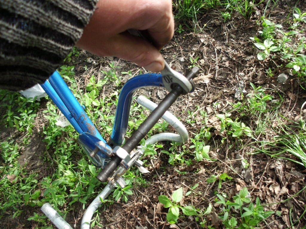

Короче, вилку разгибать download/file.php?id=373914&mode=view/DSCI0585.JPG (ну, или как Женя :D ), дропы под диаметр оси подгонять напильником. Остальные решения (Макс, извини :D ) сомнительные.
разгибал я перья у стальной рамы: да, получилось, но результат всё равно гуано

А чё гуано? Претензий даже придумать не могу. И если не рассказать, хрен поймёшь, что там вообще какие-то изменения. Или иты именно про раму, а не про вилку? Иак там вообще вопросов нет. Сложность вопроса в соответствующей теме вообще из пальца высосана. С вилкой немного гемора больше.
