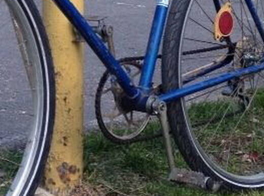

На этом Спутнике в стоке стояла система с одной звездой. И если такую найти, то отпадает необходимость в переднем переключателе.
2612368502 111111111111.jpg [ 73.04 КБ | Просмотров: 1422 ]
