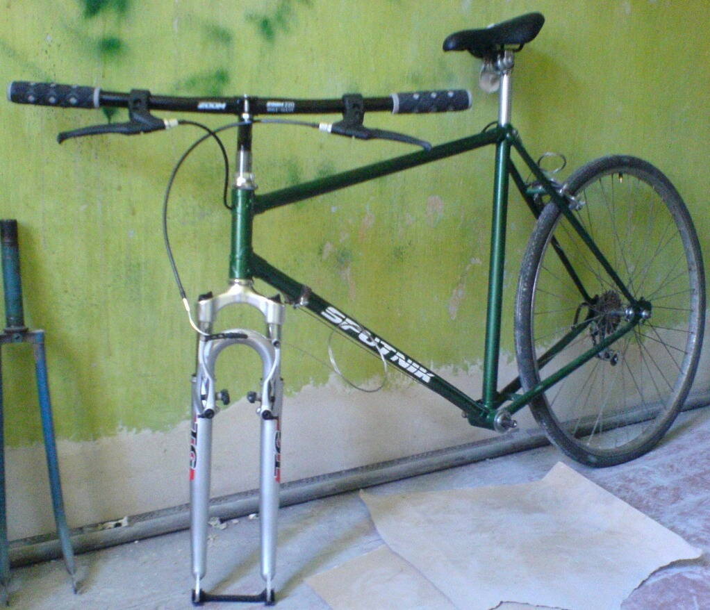

Да, что-то не то я мерил. Ширина втулки - 80 мм, оси - 12 мм. Спутниковская вилка - 93 мм
Продам вилку 28" б/у
 Заголовок сообщения: Re: ХВЗ Спутник В-37 1967г. Хардтейл
СообщениеДобавлено: 24.05.2011 14:18
Сообщения: 917
Город: Sumy region
Зарегистрирован:08.04.2011
Ещё фото
СообщениеДобавлено: 24.05.2011 14:34
Сообщения: 835
Зарегистрирован:24.09.2010
это грипсы полностью на руль одеты ?
окунёк-УКРАЛИ
крокодил
Дракон
СообщениеДобавлено: 24.05.2011 16:13
Сообщения: 917
Город: Sumy region
usafa
да
СообщениеДобавлено: 24.05.2011 16:43
Сообщения: 237
Город: SPb, finnban
Зарегистрирован:12.08.2008
Широченный руль... я бы укоротила. И надела бы рога :cool:
СообщениеДобавлено: 24.05.2011 16:51
Сообщения: 917
Город: Sumy region
Кстати хотел спросить про рога: в чём суть, стоит ставить?
СообщениеДобавлено: 24.05.2011 16:58
Сообщения: 237
Город: SPb, finnban
Суть - при прямом руле и матрасном катании возможность регулярно и без риска менять положение рук на руле. У меня на стартоне райзер, и таки я мучалась без рогов - руки болели после кирпичных набережных. Плюс совершенно невозможен слет грипсов - до сих пор помню, как пропускала на некоторой скорости уходящего стоя враскачку велосипедиста в сужении и как у него слетела левая грипса вместе с рукой - вел вправо, сам влево, плюс еще сдуру метнулся ее подбирать (аффект, понятно, я встала на тормоз - хорошо тормоза нормальные были), но если бы меня кто тяжелый сзади догнал, то было бы одним холмиком на кладбище больше.
СообщениеДобавлено: 24.05.2011 17:01
Сообщения: 973
Зарегистрирован:27.11.2010
Ну и посадку рога "занижают", против ветра легче грести.
СообщениеДобавлено: 24.05.2011 17:03
Сообщения: 237
Город: SPb, finnban
Ну это смотря какие. Минус один - лишний вес, а так одни плюсы.
СообщениеДобавлено: 24.05.2011 17:26
Сообщения: 917
Город: Sumy region
Грипсы вряд ли слетят - я их с маслом еле натянул.
А какие брать: прямые или с изгибом?
СообщениеДобавлено: 24.05.2011 18:33
Сообщения: 973
С изгибом - вроде как больше хватов, прямые - вроде красивше :smile:
