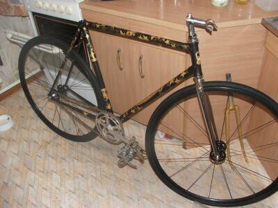

Эммм, автор, Вы скорее всего потеряете от ваших 18 спиц, потому что когда колесико крутится без нагрузки, то оно будет прекрасным и ровным, а если вы на него сядете и поедите, то оно мило начнет чесать колодки ваших тормозов, сгибаясь между соседними спицами как-то так ~~~~. Появится мысль, что это восьмерка, но при осмотре её не найдете.

довольно долго ездил так
ничего не выпадает. ушел от такого, чисто визуально разонравилось. там 16 спиц и восьмерок не было. На родных туристоободах не советовал бы. (и вообще не советую)
Родные с такой спицовкой сложатся на первой же ямке...
