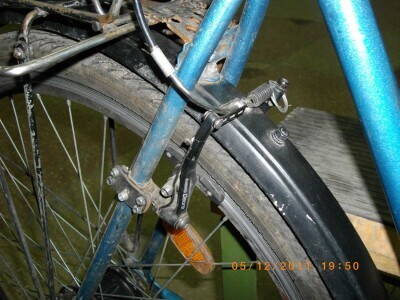

интересно крепление багажника к перьям. у меня там никакой перемычки нет

Где? С верху?
Под этой колбасной сумочкой нет перемычек?
По-моему, их на фото видно, а если их нет, то нужно обязательно вварить. иначе рама будет вилять, а на расколбасе перья разъедутся.

именно там

Старый хазяин её отрезал, он был гоблином!
Вот перемычка на АИСТе:

варить вряд ли получиться. найти бы, что-нибудь наподобии хомутов, как у тебя крепление под "ви" и ими стянуть
По любому нужно, тем более, что на "Украине" верхние перья тонкие и слабые, они от ви-брейков раздвигаются, а на АИСТе - нет.
