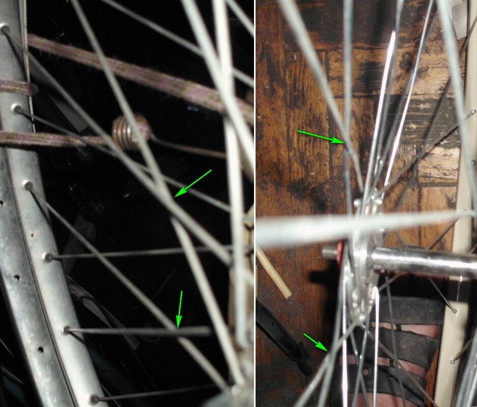

По снятию напряжений, я тисну так, что спицы заметно, резко перегибаются друг о друга. Прямо так зверски, как на картинке в статье Ш. Брауна - чтоб шатун ложился на соседнюю спицу. С непривычки выглядит страшно, но всё ОК. Причём несколько раз в процессе прохожу.
Тот изгиб, который появляется в месте приложния кочерги, уходит ещё при натяжке. Зато в местах пересечения получаются заметные углы, и им некуда дальше деформироваться - колесо лучше держит форму. Если спицы пересекаются плавно - им ещё есть куда деформироваться, образуя те самые углы, а так - нет.
Блин, это нормально сложно сфоткать, но разберёшь. Слева заводское колесо, справа - моё. Там видно.. как-то :D
