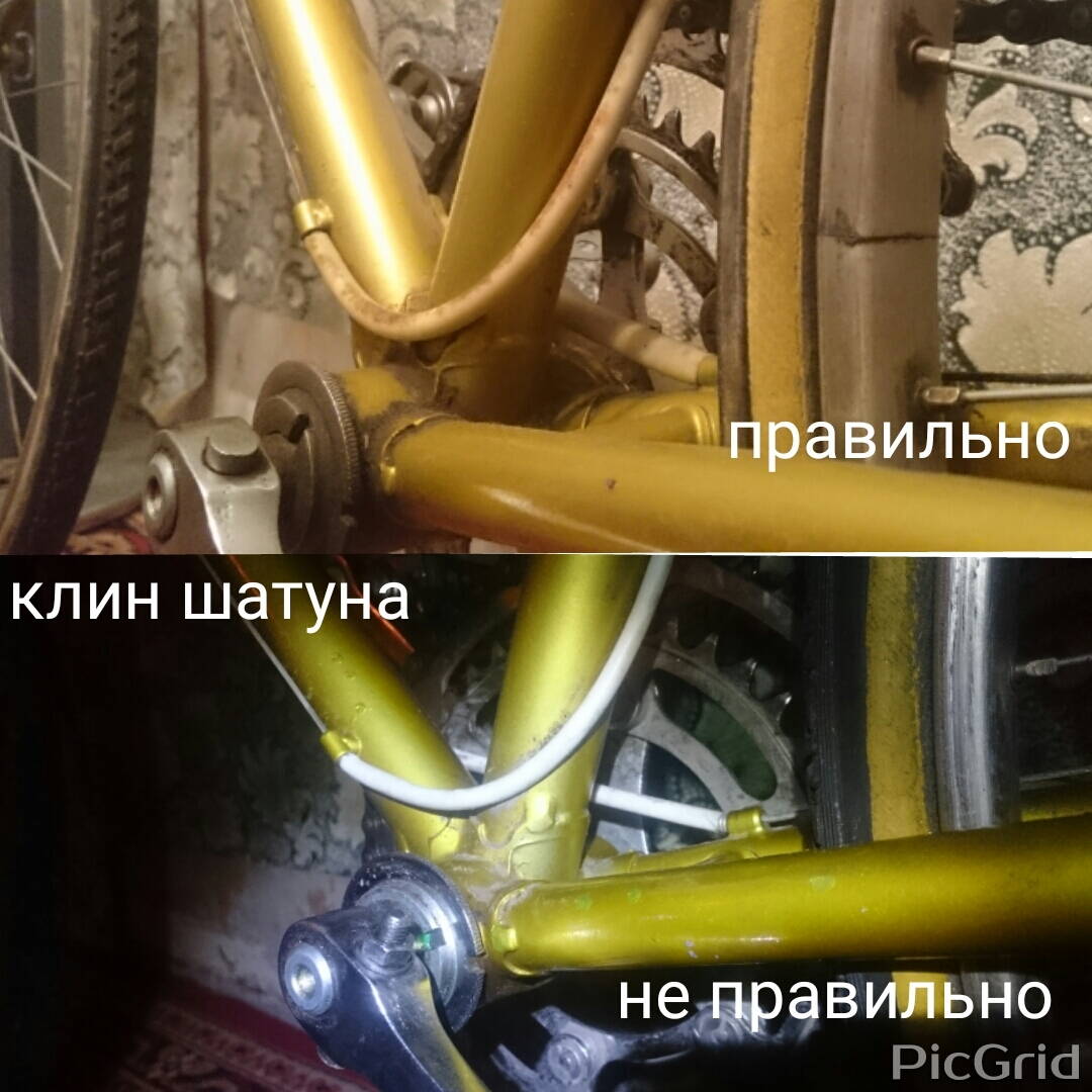

Вообщем проблему решил...
Правда сначала предыстория. вытащил клинья...снял все, все смазал литолом...засунул обратно...ввтащил на улицу, все равно скрипит...и так предательски, на всю округу....
Полез искать инфу. Как нужно по феншую засовывать клинья, наткнулся на сообщение:http://xt.ht/phpbb/viewtopic.php?f=31&t=299587&p=1620705#p1620693
По ссылке понятно, что клин по феншую должен быть засунут с определенной стороны... Хорошо я все фоткаю до разбора....

Скрип пропал...
160228101646.jpg [ 693.26 КБ | Просмотров: 1308 ]

:D Слесарная магия :yes:
Добавил этот момент сюда viewtopic.php?f=31&t=185604#p1286775 , а то как-то считал это очевидным, но оно действительно неочевидно для новичков.
