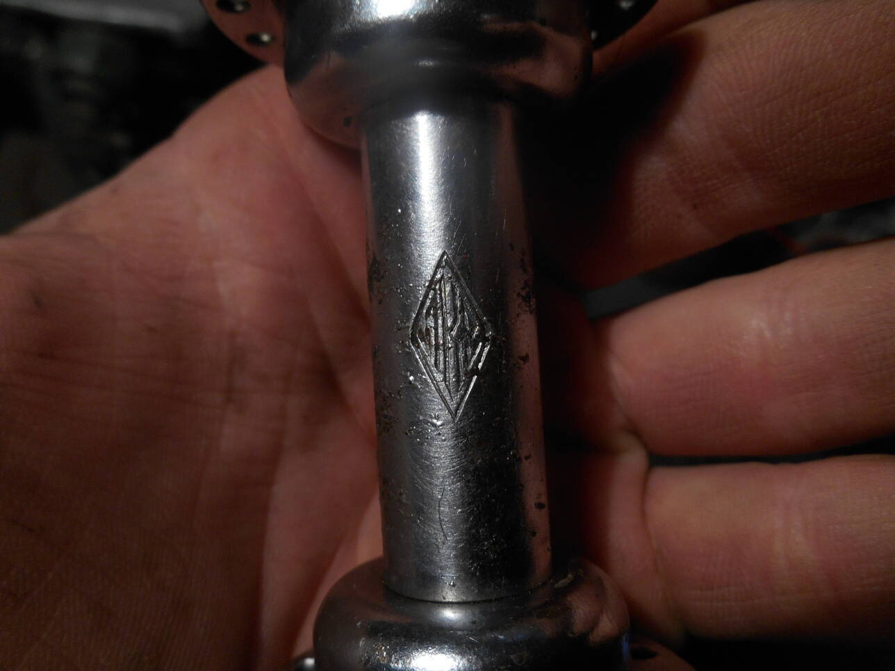

оказалось что древняя передняя втулка не пригодна
есть вот такая, на оси пишет ЗИЛ, а на корпусе то ли ЛКЗ(или ЛКВ)
старийй 011.jpg [ 553.73 КБ | Просмотров: 1561 ]
