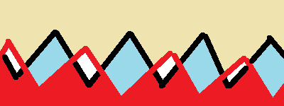

При перерезке резьбы (хоть плашкой, хоть изнасилованием), по идее, довольно много "мяса" родного остаётся. Этому способствует то, что новая резьба меньше по диаметру, и затрагивает слой металла, не тронутый при нарезке родной резьбы. То есть, картина получается немного более весёлая, чем просто при смене шага резьбы. Получается как-то так:
Новый точечный рисунок.png [ 4.87 КБ | Просмотров: 6819 ]
Красное - тело вилки с новой резьбой - видны белые "дырки" - пустоты. Будет жить? ХЗ. Гайка вместе с контргайкой занимают миллиметров 15 (а ещё шайба), и вообще, нужно резать на всю существующую длину, и чтобы везде она нормально удерживала гайки...
З.ы. Бдительные службы мониторят инет на предмет отражения всяческих правонарушений, и натыкаются на некий форум, изобилующий словами "изнасилование", "мясо", "резать" снова два раза "изнасилование" :D
ИМХО - Малевич и Дали где-то курят...
На ближайшем СОТБИС выставь картину (токо не говори ЧТО изображено...)
Будешь не по Днепру ходить...! :wink:
