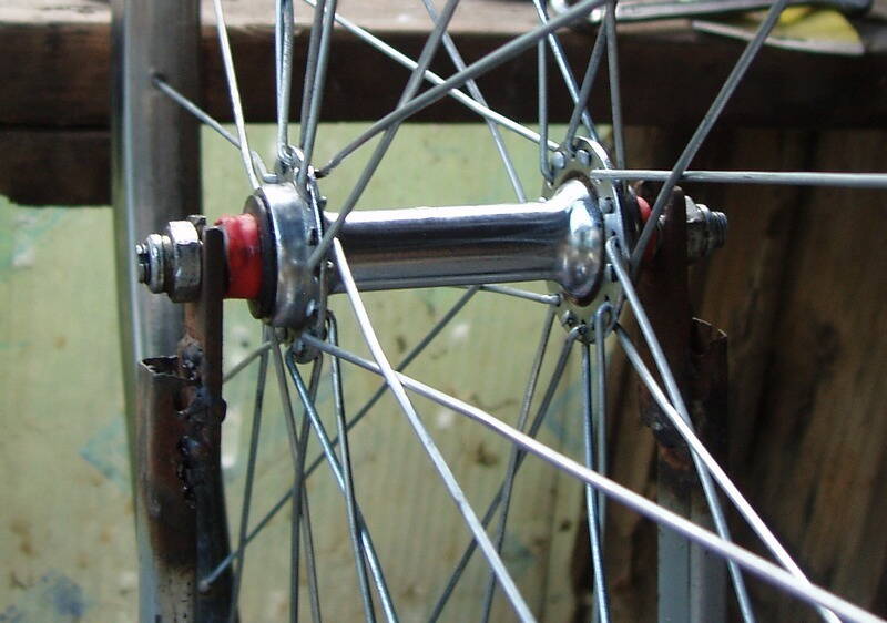

32 или 36 спиц?
 Заголовок сообщения: Re: Бюджетный дорожник "Минск"
СообщениеДобавлено: 05.03.2016 20:16
Не думаю, что правильно собраное 32 не выдержит. Правильные спицы (нерж или из дешёвых SLE, Флагман), Шайбы М4 под ниппеля, шайбы М2 под головки спиц в нужном количестве, мастеровой набор рулят.
Тут надо зрить в подшипники. Те, что по краям на Вашей фотке, в стоке имеют подшипник с сепаратором - а это бОльшие удельные нагрузки на детали. Пыльники пластиковые на них вроде и хороши (хотя я и такие дополняю самопальными из термоусадки). Их удобнее полировапть внутри. Т.е. выкинуть сепаратор и насыпать шариков - будет ок. Хотя я, чисто из любви к классике, предпочёл бы среднюю по Вашему фото :smile:
download/file.php?id=270458&mode=view/P1010201.JPG
download/file.php?id=249571&mode=view/P1010221.JPG (кстати, здесь видно, как нехорошо размещаются загнутые части спиц во втулке без шайбочек - это провоцирует поломки)
