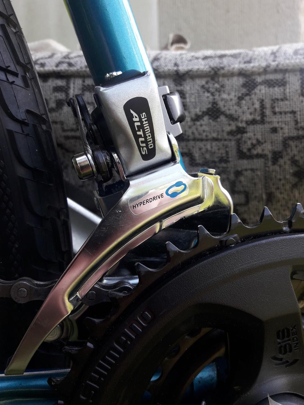

Да, спасибо за советы - подровнял петух и все получилось - задний переключатель работает хорошо. Но беда пришла откуда не ждали - с передним переключателем не удалось ничего сделать. :sad: Суть проблемы - с маленькой звезды не закидывает даже на среднюю, ни со второй, ни с третьей передачи. Сверху можно скинуть на вторую, но на первую уже нет :sad:
Напомню, система мтб 48-38-28, переклюк мтб-шный альтус, манетки 3х8 кларис. С настройкой переднего переклюка не было никогда проблем, а тут сколько не пытался, ничего не вышло. Начали мучать мысли - а не проблема ли это совместимости шоссейных манеток и мтб-переклюка? Хотя везде уверяли, что на 8-ск проблем не будет.

СообщениеДобавлено: 21.07.2019 18:59
Сообщения: 11240
Во_первых, опустить клюк ниже по трубе. 1мм до заезды.
Во_вторых его иможно вращать вокруг трубы
Ну и чейнлайн если великоват, то будет ниочень.
И не должно оно работать, регулярно этот вопрос поднимается. Дуал шоссейный вытягивает в полтора раза меньше троса,чем МТБ, поэтому поднимай не поднимай перекидку, чейнлайн меряй не меряй, всё так и будет.Либо шоссе перекидка, либо колхоз.
Вы что-то путаете с ходом троса на тормоза. У меня установлен МТБ переклюк, с дуалами и работает без нареканий.
Рекомендую проверить соосность звездам, длинну кареточного вала и винты регулировочные.

СообщениеДобавлено: 21.07.2019 21:03
Сообщения: 193
Город: минск
Зарегистрирован:29.08.2016
Aleksei Dmytren, я его уже по-всякому поднимал, опускал. Там же изначально наклейка была - ставил по ней. Не работает. А крутить не крутил - он же паралельно системе должен быть.
А чейнлайн как влияет? Если переклюк выставился винтами по большой и малой звезде, вроде не должно влиять.

СообщениеДобавлено: 21.07.2019 21:09
Сообщения: 11240
в стране розовых пони — да.

naturall писал(а):
https://bike.bikegremlin.com/1297/bicyc ... atibility/
Вот по совместимости, пункт 6, написано обтекаемо, но допускают, что иногда может и работать. Я ничего не путаю,а два сезона езжу на дуалах с МТБ перекидками. Есть фото и видео. В связи с тем, что тройник и так требует более тщательной настройки, то при совмещении несовместимого всё усложняется.
