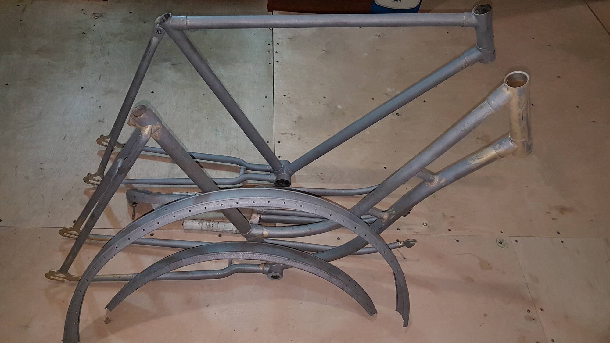

Смею предположить, что у многих зимой 2019-2020 гг сезон не прерывался, но я как затащил в октябре все велосипеды на 4й этаж, так они у меня и простояли грязными. Т.к. с точки зрения конфигурации техники своей велосипед ММВЗ считаю оформленным, на и ту же дамку В-25, то решил в этом году перед началом своего сезона, всё-таки, покрасить велосипеды! Для этого была произведена полная разборка рам и отправка их в пескоструй. О даааа :evil:

По-возможности сохранил расположение оригинальных рисунков: для В-138 ещё года 2 назад я сделал из плёнки их подобие, а вот для В-25 смог зарисовать только с передней вилки рисунок. Тот что на раме до меня не дожил и в интернетах пока нормального не нашёл. К В-25 есть в наличии оригинальное заднее крыло, ну переднее примерно похожее.
Сейчас озадачился тюненгом рам, пока они голые: закладные клёпки М5 под флягу и бонки для тросов под рамой. Если с клёпками пока всё вполне понятно, то вот с бонками пока бяда: пока не нашёл из чего их сделать и как припаять. Латунные стержни, бура, горелка есть, но что-то мне подсказывает, что этого будет недостаточно. За зиму я так и не попробовал даже горелкой стержни расплавить ))) Если не осилю и не найду сварщика с ацетиленкой, попробую суперклей+сода: восстанавливал вот зимой кое-чего по пластику в машине - ручки, в основном, ооочень крепкая и хорошо въедающаяся субстанция получается! Но хочу ещё попробовать, всё-таки, пайку освоить.

Вы, главное, не затягивайте с покраской-сборкой. ;)

Угу, после пескоструя надо бы сразу красить а то поржавеет. А вместо бонок лучше сплошные рубашки, и там уж красивыми хомутиками к раме. Соды с клеем точно не надо :)
Нас сейчас тут всех на карантин отправят - буду красить! На самом деле пока сложность заключается в том, что температура на балконе маловата для краски. Греть там 8м2 балкон особо нечем, поэтому как только там +10°С будет - побегу грунтовать хотя бы. Там же грунт перетирать надо для красоты. Красить всё буду с баллончиков акриловыми красками, лаком. Дамка у меня вообще 3х слойкой будет красится - её я на вторую очередь отправлю, чтобы теплее было и лучше краска растекалась. Для ММВЗ я уже выкрасы сделал даже при +1.5°С... всё не определюсь - матовый или глянцевый лак. На плоскости матовый смотрится интереснее на "тёмной ночи", но как на трубах рамы будет это смотреться - пока не знаю. Там же ещё игра с грунтом идёт - у меня серый грунт, а попробовал белый и глянец лак - яркая такая полночь получилась...
А сборка... Да подшипники в каретку обратно загнать, руль, сидение поставить, трос проложить, прикрутить колёса и в путь! Думаю в апреле уже выезды первые делать, т.к. засиделись мы... А, надо детскую лавку мне ещё новую сделать - но это за вечер вполне можно соорудить. Вот пару недель назад за вечер 3 табурета мягких собрал жоне на кухню - материал остался.
Ну я может не совсем правильно выразился... Мне, по сути, рубашку с тросом планетарки и надо закрепить аккуратно на раме. Я думал использовать просто банальные трубки медные/люминевые/стальные и в них продевать трос с рубашкой. Хомутики у меня были... если на чёрной раме они ещё и не особо видны, то вот на яркой красной точно сразу будут выделяться. К тому же я там цировки на дамку планирую наносить... в общем, надо паять, ну может варить полуавтоматом... если не найду газосварщика тут в деревне. Клей с содой - это уже как последнее средство, хоть вполне и неплохое, как показали последние мои 2 ДТП в этом году ))) Бампер чинил после первого и второй раз приехав в этот бампер, чиненное крепление осталось на месте.
