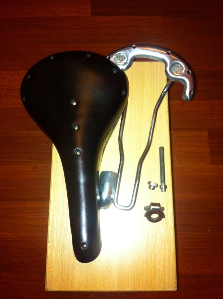

Рамки от сёдел ХВЗ в оригинале шли оцинкованные .(если не ошибаюсь)
Никелирование :unknown: , не попробуешь не узнаешь :D
А если попробуешь расскажи нам :yes: :wink:
А самый лучший вариант это хромирование хорошо подготовленной и отполированной рамки.
Что бы слой хрома лёг красиво. Но дорого это сейчас. Или надо знакомых иметь. :twisted:
Я постарался аккуратно снять ржавчину с рамки и отполировал гои, врядли там оцинковка осталась :oops:
Стальную натяжную скобу и носик тоже отполировал. То есть получился голый отполированный метал, понятное дело со временем ржавчина пристанет. Но что бы это не произошло сильно быстро я слегка зажирнил метал прозрачным солидольчиком, которого не видно. Рамку и скобу же руками не постоянно мацаешь.
По дождю я не гоняю. Так что у меня с прошлого года , пока как ещё как новое :D .
Если бы была возможность покрыть хромом было бы круче :D

Понял. Спасибо большое. Хромирование будет стоить сейчас в цену нового брукса))))) Буду тогда спрашивать нужно ли самому подготавливать рамку, либо этим займутся на месте. Отдам тогда на оцинковку (рассматриваю вариант с цветным цинкованием). Спасибо за совет!
