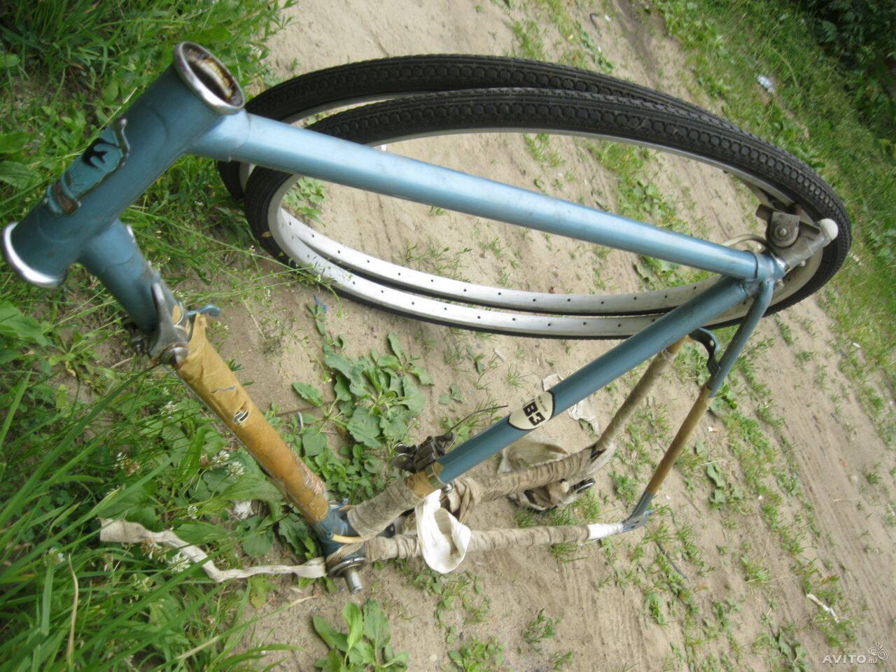

Хочу пафос :D шучу, да просто интересно, уже думаю про велик с автоматом, рама новая будет ее оставлю в том виде, что бы если что вернутся к оригиналу, вот и смотрю детальки на этот проект.
СообщениеДобавлено: 17.07.2014 11:41
:yes: Точно не подойдут
:D
СообщениеДобавлено: 17.07.2014 13:02
Ну в этой серо-голубой раме стоит вал и чашки новые, но я пока не знаю будет это на родной системе или буду, что то алюминиевое под квадрат ставить, ну в общих чертах я понимаю, что хочу, а более детально еще не решил.

СообщениеДобавлено: 17.07.2014 13:15
Нулёвое...
СообщениеДобавлено: 17.07.2014 13:26
Нулевое... в смысле новое? Ну да попалась такая рама, вроде как конец восьмидесятых, ну и хорошо, не жалко будет с ней проводить эксперименты, а можно поступить так собрать ее в оригинале (что не очень интересно из за годов выпуска), а експеременты ставить на раме Спорт 84, так что простор для деятельности полный :oops: еще бы времени по больше на все это.
