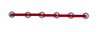

Прикинул, завязка получается обычным путем. А шнур при таком раскладе, как понимаю, в 1 отверстие проходит дважды, верно?
 Заголовок сообщения: Re: Кожаное седло ХВЗ
СообщениеДобавлено: 29.11.2016 14:22
:yes: Можно дважды, тогда снаружи получается так:
sample1.png [ 1.12 КБ | Просмотров: 4760 ]
А можно ээ... длинным пунктиром - тогда получается так:
sample.png [ 1.14 КБ | Просмотров: 4760 ]
Я и так и так делал - красиво получается. Выбор плетения по красоте зависит от количества дырок. Хорошо, когда по краям остаётся по одной свободной.
Ну и толщина шнурка для них разная нужна, а то или шнурок будет некрасиво тонким для большой дырки, или два не влезут.
